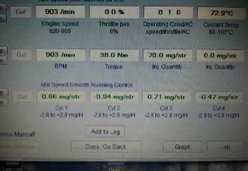

salut rune! e normal ca valorile la injectoare sa creasca dupa ce se incalzeste motorul?
aici cu motorul sub 80 gr C
Motorul la pornirea la rece se cam zdruncina parca merge in 3 pistoane dupa ce porneste asa pt cateva momente!
la cald peste 82 grade sunt asa:0.85  -1.34  1.36    -0.94
ma gandesc ca pot fi oringurile la injectoare?
post-128539-0-62163800-1387968274_thumb.
valorile ptr compensarea injectoarelor sunt valori care se citesc numai cu motorul cald si spun ceva numai la relanti.
Deci diferente a acestor valori, intre motor rece si motor cald, nu sunt relevvanta la fel si cad motorul este accelerat.
Diferente intre injectoare pot aparea de la mai multe chestii, deci nu trebuie dat vina numai pe O-Ringuri, de exemplu si o galerie foarte incarcata duce la o  incarcare proasta a cilindrilor cu aer si atunci EDC, prin reducerea sau cresterea cantitatii de motorina injectata, incerca sa compenseze aceste diferente.
Eu personal schimbarea O-Ringurilor asi lasa-o pe ultimul loc.
Compensarea poate varia intre -2,9   si +2,9  important este ca suma celor 4 valori sa fie cat mai apropiata de 0 si diferentele intre ele sa nu fie exagerate,  ceea ce in cazul tau arata destul de ok.

Valorile injectoarelor sunt din punctul meu de vedere destul de OK si nu cred ca trebuie sa iti dea de gandit prea mult.
