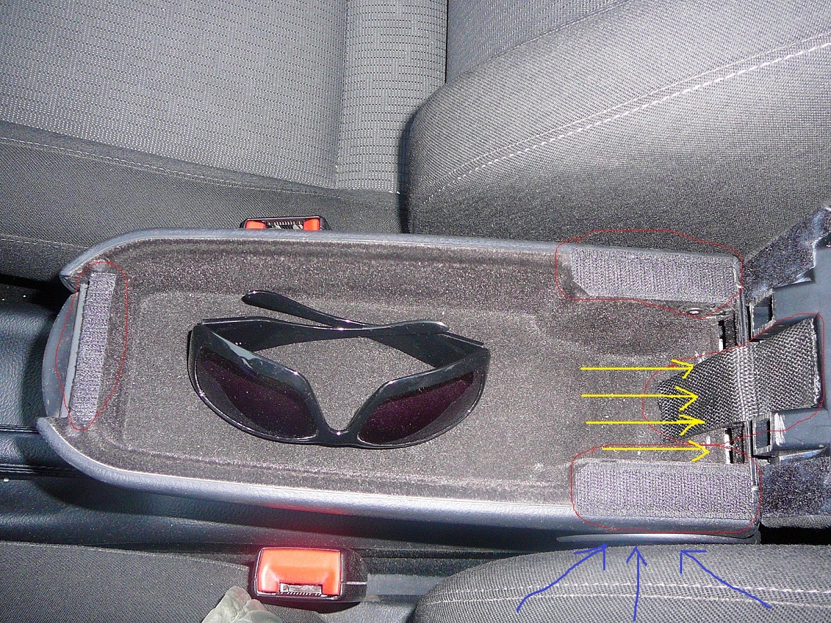

dupa mai multe incercari de a achizitiona un alt capac care au esuat fie ca nu s-a potrivit, fie din cauza pretului ia uitati ce a iesit, idee proprie:
post-83562-0-18685000-1302757624_thumb.j
ce-am folosit?
trei bucatele de scai pe care le-am lipit cu "picatura" si o bucatica de cordelina de la un ghiozdan vechi
pt costurile practic nule eu zic ca a iesit bine si ma tine pana vand masina.
lasand gluma la oparte, la cat de des se deschide cotiera chiar este ok scaiul fixeaza foarte bine capacul.
eu cred ca este o solutie usoara si foarte practica care poate folosi si altora care au aceiasi problema - partea de "balamale" rupta.

pt mita_lw :
post-83562-0-09088200-1302759665_thumb.j
daca eu am avut aceasta problema am fost nevoit sa umblu la cotiera si am si demonmtat-o de pe masina si da poti sa tragi un cablu care sa ajunga in interiorul ei.
bagi cablul prin tunelul schimbatorului dinspre bord spre spate, apoi ca sa poti avea acces si sa poti ridica cablul spre cotiera scoti laterala de plastic (indicata in poza cu albastru) care mascheaza suportul de aluminiu al acesteia, cea de pe partea soferului, vezi ca are niste clipsuri de plastic sa nu le rupi.
ultimul lucru care trebuie sa-l faci acum este sa dai o gaura din interior in partea din spate a cotierei (marcat cu galben pe poza), dar sa ai grija sa o dai sa iasa intre interiorul cotierei si exteriorul acesteia deasupra axului care ajuta la rabatare, poti face usor lucrul acesta pt ca ai acces vizual acolo.
asta e tot.
sper ca iti va fi de folos!
spor la treaba si numai bine
