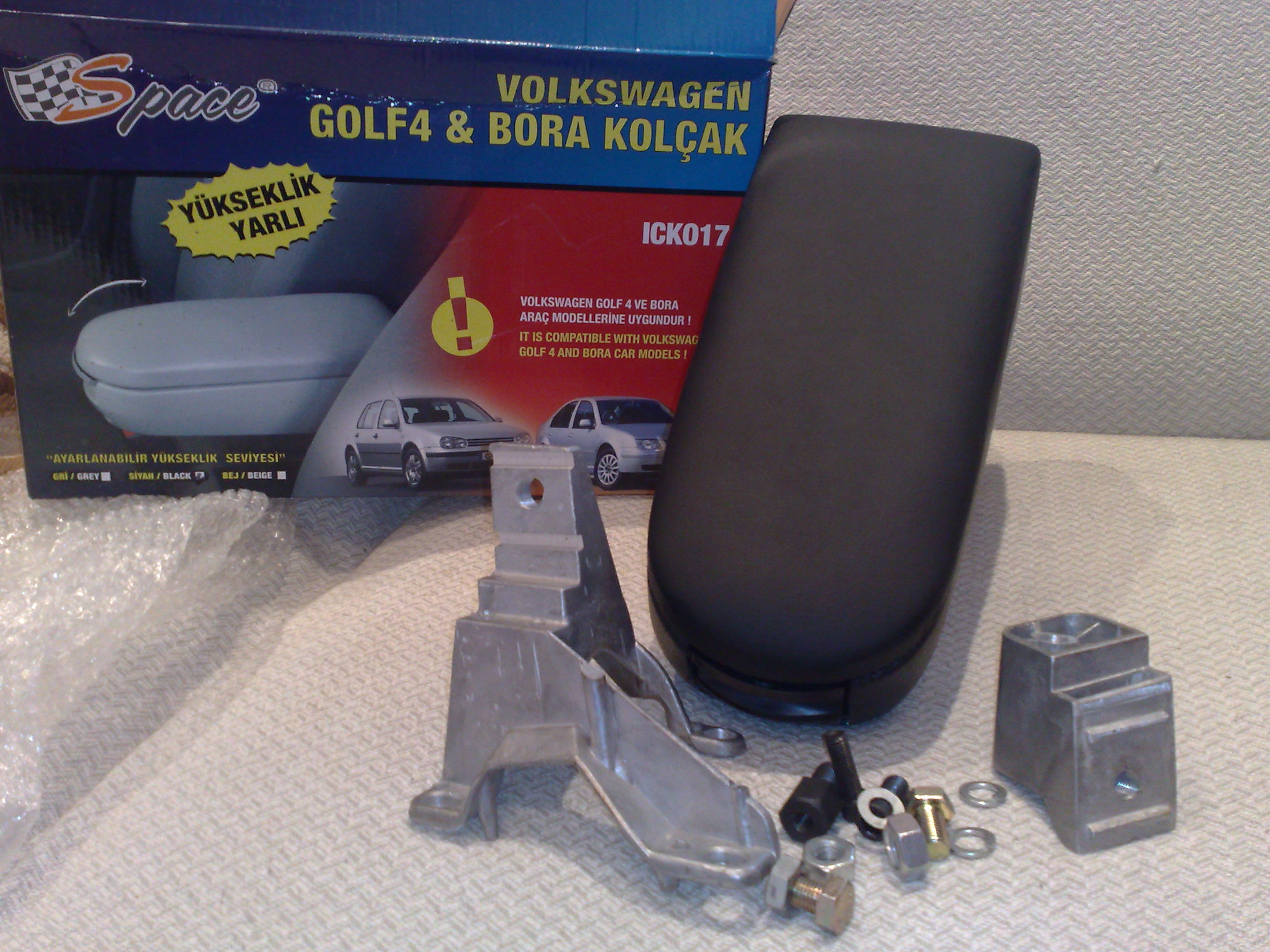

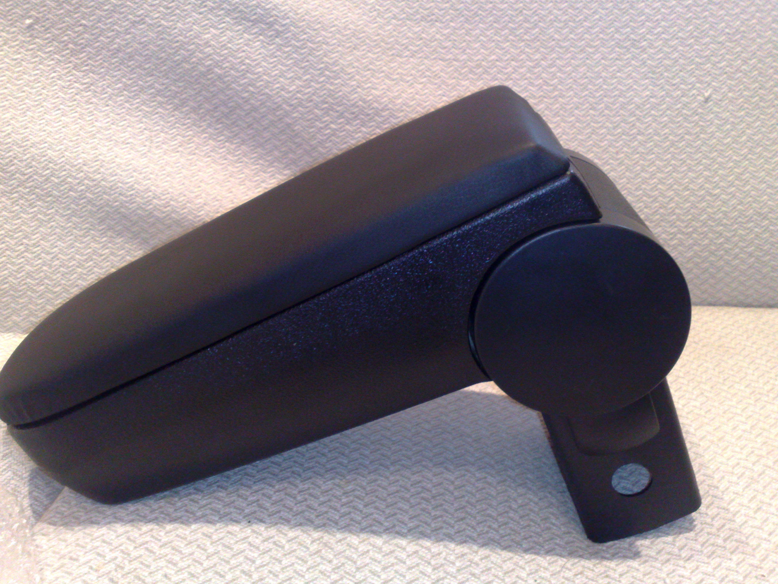

astazi mi-am luat si eu o cotiera de la un mag din vitan.pret 150ron,negru,imitatie piele facuta dupa oem cu prinderile din aluminiu.sper sa fie ok si la montare,arata super pentru pretul asta.mai era una pe stoc,doritorului sa ma contacteze me privat sa nu se ia ca reclama.am pus si doua poze si revin cu impresii dupa montaj
