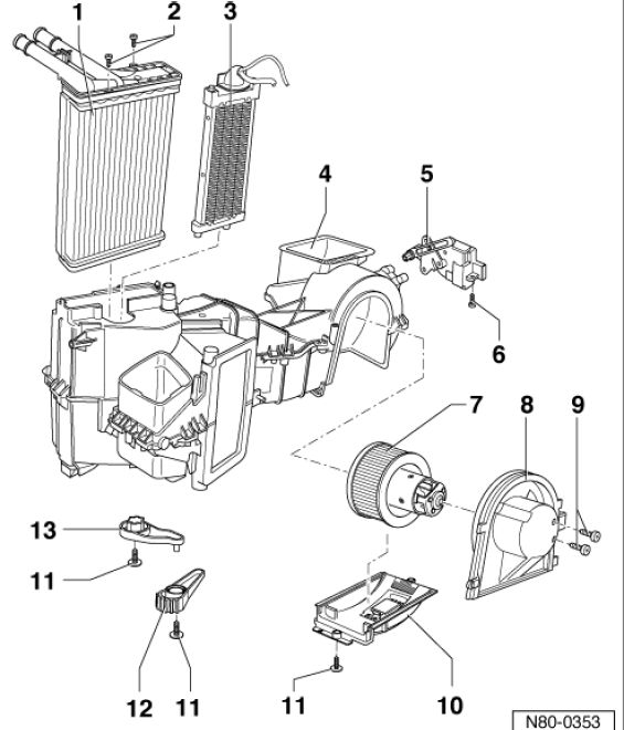

Zilele astea, de cand a venit frigul, mi se pare ca se incalzeste mai greu interiorul masinii.
E normal sa nu se ridice repede temperatura lichidului de racire, dar mai exista doua posibilitati de a ajuta la cresterea temperaturii interioare:
1. Cele 3 bujii pe furtunul care intra in radiatorul din habitaclu. Optiunea cu codul 7E5.
2. Elementul din fata radiatorului de incalzire din gabitaclu. Optiunea cu codul 7E6.
Eu am varianta a 2a.
Cum ar trebui sa functioneze elementul asta? Eu zic ca ar trebui sa se incinga instant si sa dezabureasca instant sau sa dea caldura in interior precum un resou... ca doar functioneaza pe acelasi principiu.
Mie nu-mi da impresia ca vine cald instant de acolo. Cum ar trebui sa fie?
Cine mai are asa ceva ... poate imi dati niste sfaturi...
As vrea sa verific daca functioneaza, dar cum? Am citit in ELSA si da acolo modalitatea de verificare dar cu multe SDVuri VAG, pe care nu le am. E diagnosticabil cu VAG/VAS ? Exista procedura de activare din VAG/VAS ?
A verificat cineva cum e cu elementul asta de incalzire?

Functionarea lui este similara cu a celor 3 bujii incandescente de incalzirea apei. Dupa cum scrie in pdf atasate are 3 elemente care le comanda ECU prin 2 relee. La pornire NU conectati consumatori, ex luneta, oglinzi faruri, etc pentru a nu incarca alternatorul prea mult. Consumul insumat este destul de mare 560W.deci depaseste 1/2 din puterea unui alternator. Si butonul de caldura tb sa fie la maxim, pentru a se activa un contact. Se masoara tensiunea de la bornele PTC-ului. Daca nu ajunge tensiunea acolo se verifica switchul de sub butonul de caldura.

DA poti sa afli daca ai incalzire suplimentara.
Te uiti in cartela de date! Daca ai unul din codurile 7E5 sau 7E6...
Cartela e lipita in caietul service sau in compartimentul rotii de rezerva.

Verifica daca ai unul din codurile de PR de mai jos (in cartela de date):
7E0 w/o heat accumulator/auxiliary heating
7E1 engine residual heat system
7E2 heated crankcase ventilation system
7E3 sheathed type glow plug heater
7E4 auxiliary heating for water circulation
7E5 sheathed type glow plug and crankcase ventilation system heater
7E6 electric auxiliary air heater
7E7 electric auxiliary air heater with anti-snow system
7E8 auxiliary heating for water circulation with anti-snow system
