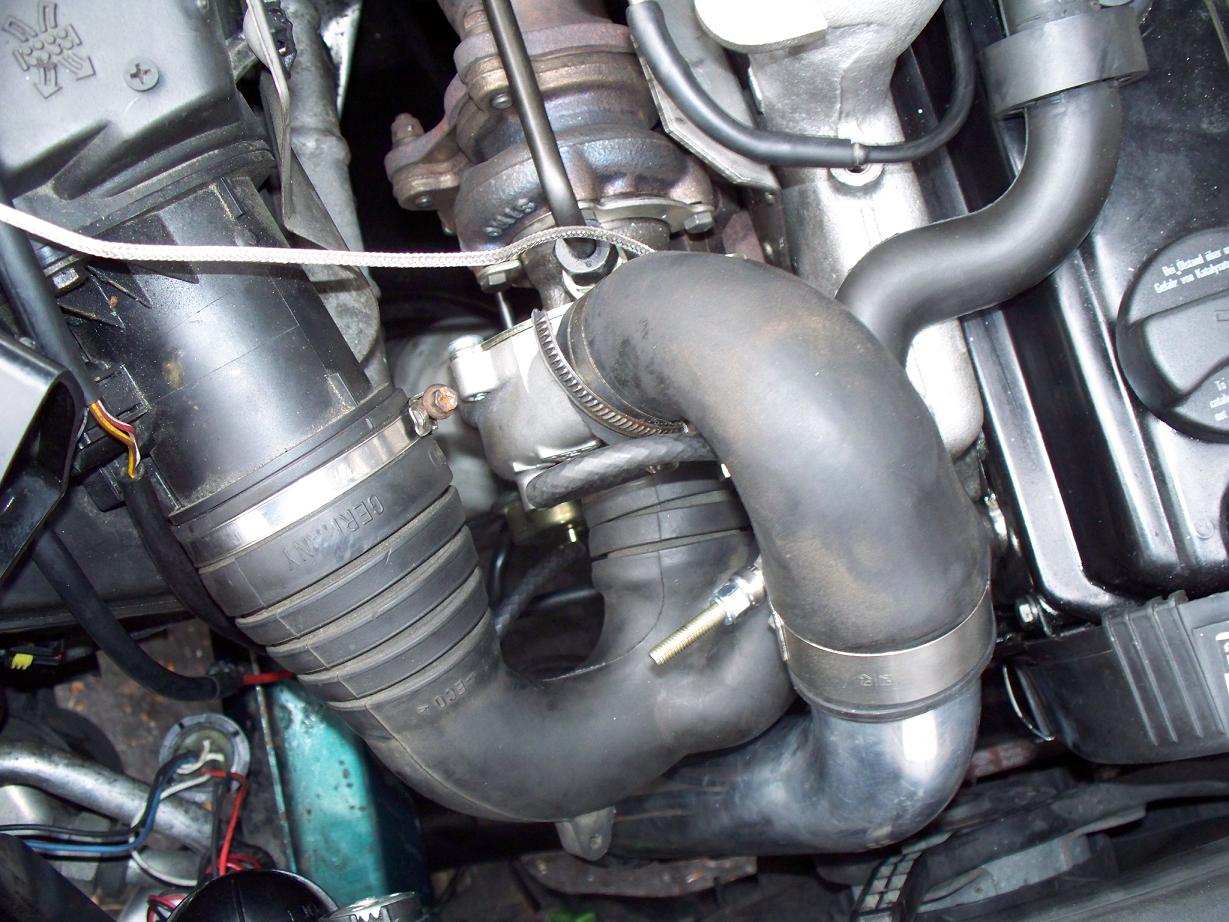

merge tuning pe AHU 90 CP. mentionez turbina geometrie fixa...
si inca ceva va rog unde este EGR-ul si MAF-ul la AHU si daca are de fel?
Uite aici in prima poza atasat de carcasa filtrului de aer e MAF-ul;in a 2-a poza e egr-ul;Nutzu pretul e destul de ieftin,poate cand il primesti il desfaci sa vezi ce e inauntru,un rezistor sau o placa cu circuite.
