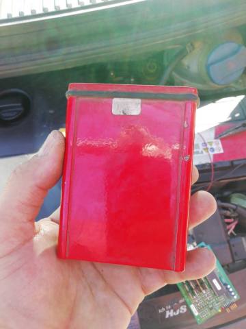

Am gasit cateva poze cu ceea ce se afla in cutia power box-ului. Practic e ceva destul de rudimentar. Nu pot da foarte multe detalii deoarece cred ca nu e corect sa spun informatii de astea ( spuneti voi daca se poate).
Asa ca : tot chip tunigul e mai sigur. Fie ca e obd-tuning fie ca e prin rescrierea fizica a memoriei. Insa si asta e discutabil.
Daca nu te superi, dau eu detalii. E vorba de un box cu care lucrez si eu, programabil, digital, pentru motoare PD. Contine si un microcontroller PIC, deci nu e deloc rudimentar. Cum am mai spus, sunt boxuri si boxuri. Atentie la tzepe.
