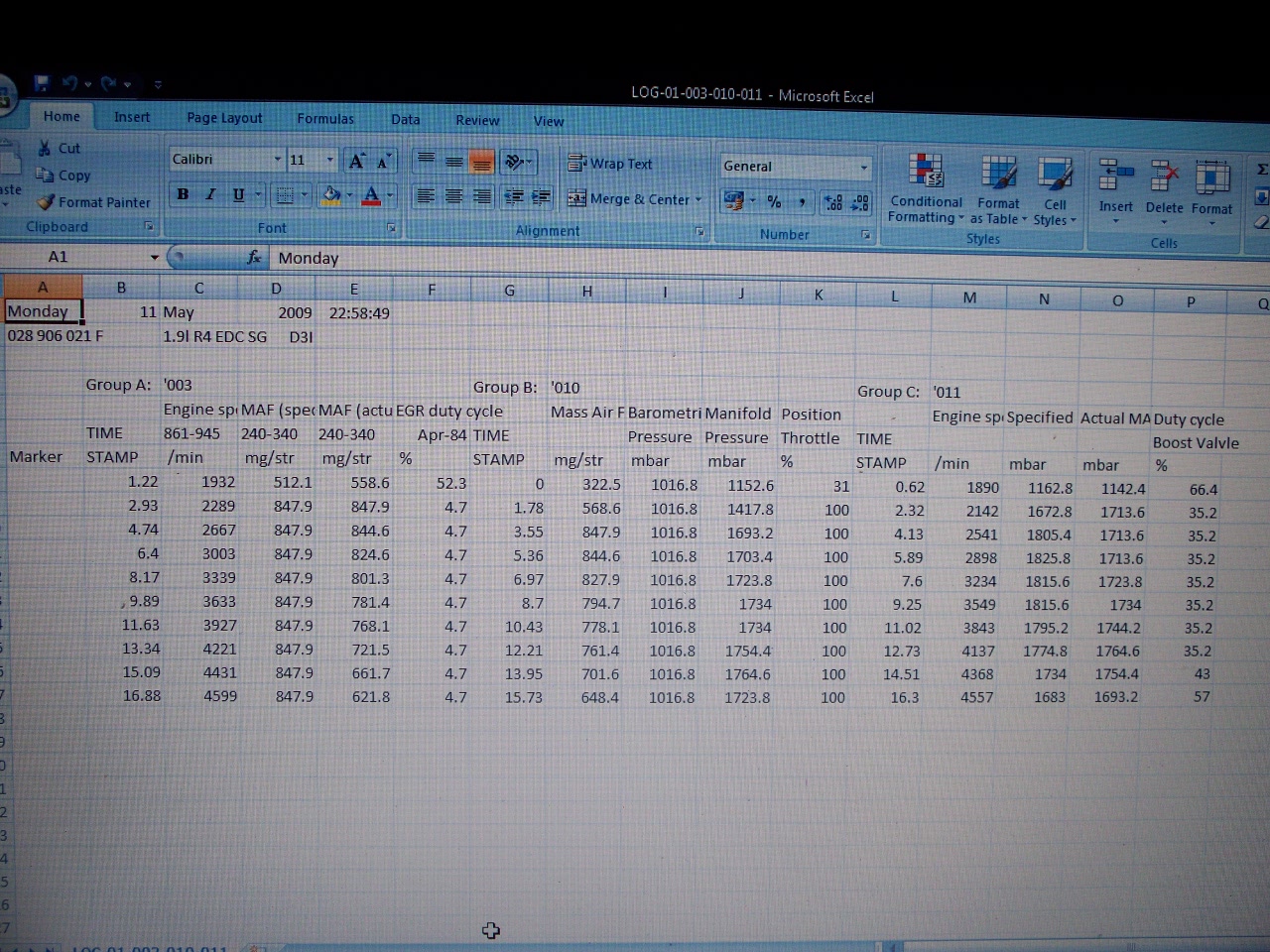

Cred ca un log in mers ar fi edificator,cu boxul pus si fara;eu pot sa pun un log de al meu cu boxul,dar nu e edificator pt ca nici debitmetrul,nici turbina nu da cat cere ECU,desi masina trage f bine.Am schimbat filtrul de aer si debitmetrul(era original dupa 275k km si 13ani si ar mai fi mers daca nu as fi eu strict),acum trebuie sa fac din nou un log sa vad daca s-a schimbat ceva.

mcornel din logul tau reiese ca presiunea din turbo e OK chiar destul de buna

Din log-ul meu rezulta ca presiune bagata de turbina e putin cam mica...,cred ca pierd putina presiune pe undeva.

@mcornel> Exact! Presiunea ta este mult prea mica.

Ei,chiar mult prea mica nu e, :D dar nici cum trebuie nu e;pana vad care e buba,ma multumesc asa,trage bine;macar stau fara stres ca o sa-mi crape turbina.

@mcornel tu nu ai vnt deci la tine pana in 1000 de grade pe evacuare cred ca e OK .Ai putea sa mai bagi putin boost prin ajustarea actuatorului makar un 0.2 in plus ca e pacat sa consumi atata motorina pt 15 hp in plus:))

Eu ma gandesc sa schimb actuatorul,ca e ruginit saracul(poate asta e si motivul ca turbina nu baga cat se cere);ca si putere,se duce mai bine ca AFN stock(am pus un filmulet),iar ca si consum,ia cu 0,5l in plus la acelasi mers oarecum sportiv(schimb numai la 3000rpm).Daca imi spui si cum as putea sa-l ajustez,ti-as fi profund recunoscator.
