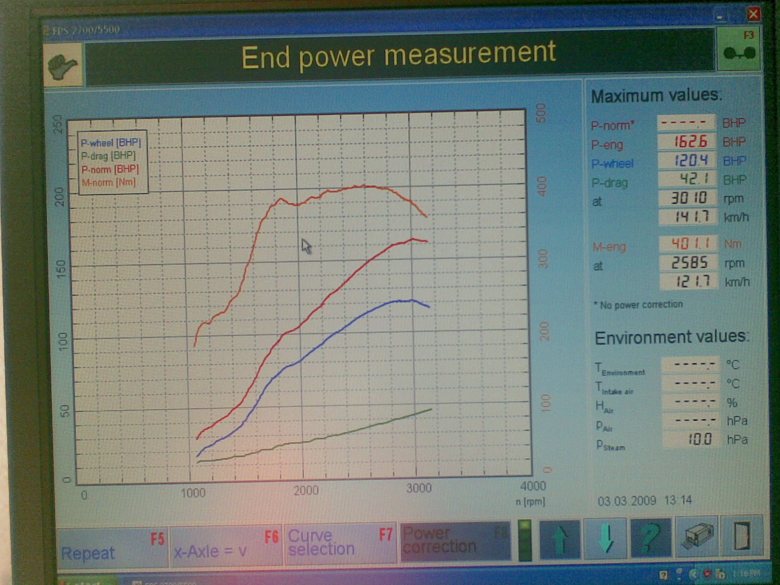

Am cumparat 1-ul powerbox acum 2 ani si am mers cu convingerea ca am 174 cp cum au fost garantati de producator
Am investit in decembrie 2008 un DYNO MAHA nou nout cu cel mai nou si performant soft,si am facut test pe masina mea(precizez ca momentan am si aceasta Toyota Avensis 2,2 D-4D 150CP) si surpriza aveam cu powerbox-ul nr1 doar 168cp
Nemultumit in februarie am luat altul din germania de la "Chip Chiptunig" (asta e numele lor desi vand un powerbox) care la pretul de 250EUR garanta 190cp, hm cam mult dar speram macar 175-180cp,cind colo 162,2cp amarati dar cu un cuplu mare de 401Nm.
Dau mail in germania le dau filmul cu masuratoarea cu graficele si? pauza mare,zici ca au murit.
Gata am pierdut 250EUR.
Am lua legatura cu primul producator de pbox care a vanit cu solutia de a pune o cutiuta si la senzorul de turbina pentru a mari presiunea,astep sa vad ce vor realiza,deocamdata sunt in discutii cu ei.
Pe 07.03 am testat un golf 1,4 FSI de la mama lui 90CP care avea PowerBox de la POWERTUNING (de la noi din Romania) ,si i-au au promis +15CP.Realitatea la masurare am gasit+1(unu)CP,de aici jale la proprietar care a dat 1600RON pe el.
Deci va las pe voi sa trageti concluzii ,si cei ce vorbesc de powerbox-uri sa la varifice inainte de a plati produsul ,nu doar ce se simte diferit la drum (la VAG daca nu exista dyno macar se poate verifica pe VAG-COM cuplul in 01-Engine -> Meas.blocks -> 020 )

Pozele atasate sunt de la Toyota mea cu graficul la PowerBox-ul ce garanta 190CP,cind colo 162CP,si le-am pus ca sprijin in afirmatiile mele.
