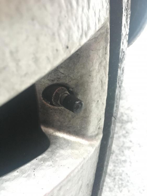

Detin un Vw CC 2013 cu senzori de presiune in roti. Din cate am citit tind sa cred ca este sistemul cu senzori individuali pe fiecare roata. Atasez si o poza cu ventilul (poate pentru unii este usor de recunoscut ).
Intentionez sa schimb jantele de fabrica 17’ cu modelul interlagos 18’.
Ce se va intampla cu senzorii de presiune ? (jantele pe care o sa le cumpar nu au astefel de senzori )
Voi avea mereu martorul in bord aprins ?
Ma va avertiza la fiecare pornire a masinii ?

muti si valvele sau cumperi un set de valve nou
iei senzorii de pe jantele actuale si le montezi pe celelalte.

1500 la dealer 1set pentru toata masina.Contine 4 valve si 4 senzori. Parerea mea daca folosesti senzorii vechi pune valve noi.Daca iei set verifica termenul de garantie.

3AA907275F  e codul senzorului de presiune 3AA998275   valva , sau    3AA998270A  setul pentru toata masina.Oricum mie nu mie se pare o cheltuiala prea mare pentru un passat CC 2013.II pui roti pe 18''.Cum zice romanul:Ori la bal ori la spital.Daca vrei sa faci economie mergi cu martorul aprins in bord.Dai 10 lei pe 4 valve obisnuite.
