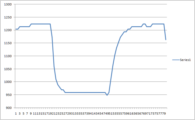

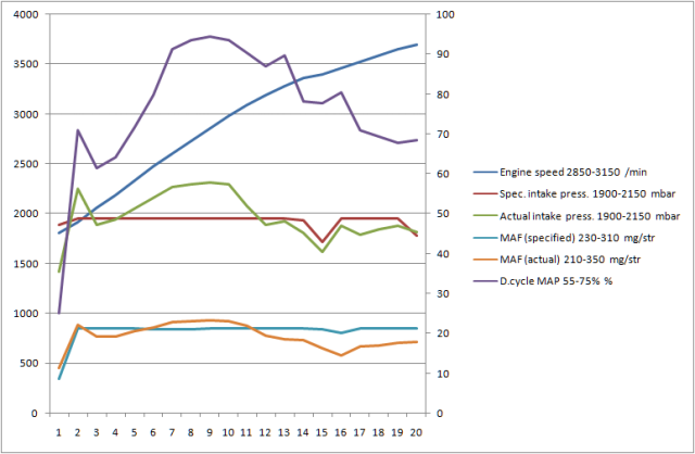

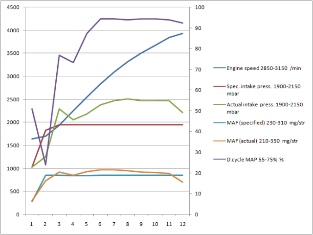

La logurile în mers se observă că s-a acutizat situaţia pe care ţi-am descris-o anterior pentru treapta a 3-a şi văd că acum se manifestă cam la fel şi în treapta a 4-a. Adică de fiecare dată când o să îi dai talpă fie în tr. a 3-a fie într-a 4-a o să iei limp pentru suprapresiune. Luând în considerare şi BS011 cauza cred că o reprezintă griparea geometriei turbinei şi/sau reglaj defectuos al turbinei. Drumul cel mai scurt pentru remediere ar fi să găseşti un service specializat în reparaţii turbine care să îţi dea garanţie la lucrare. Ar fi de evitat situaţia în care să mergi la un service obişnuit care să dea ei jos turbina şi să o trimită la recondiţionat pentru că dacă apar probleme vor da vina unii pe alţii, dar dacă nu ai altă soluţie măcar să fie un service serios.
Revenind la loguri se observă suprapresiunea foarte mare (actual intake press) şi că N75 (D.cycle map) munceşte din greu să o corecteze dar nu prea reuşeşte (la peste 5-6 valori consecutive peste 94% intră în limp)
În acelaşi timp se observă că s-a micşorat indicaţiile MAF, uneori indica cam puţin chiar (să verifici bine tubulatura dintre MAF şi turbină să nu ia aer fals pe acolo.
La BS011  arată cam la fel, văd că a mai scăzut valoarea maximă, nu cred că are legătură cu faptul că ai umblat pe la MAF, mai curând că a diferit temperatura turbinei în momentul când ai făcut logul.
BS003
EGR este la fel de mort (mă refer la faptul că nu se reflectă aici funcţionarea lui deşi în film se vede că funcţionează). Deci în sarcini parţiale o să iei eroare mai devreme sau mai târziu.
Interesant este că valoarea a scăzut de data asta sub nivelul normal care ar trebui să fie undeva în jur de 460. De obicei asta se întâmplă fie când ai o recirculare parazită de gaze (adică pistonaşul EGR nu se închide complet) sau când turbina trage aer fals pe lângă MAF (adică tubulatura dintre MAF şi turbină nu este perfect etanşă)
Până la urmă tot va trebui să verifici ce este cu ţeava aia care aduce gazele în EGR. Verifică bine şi tubulatura pentru că schimbările care au apărut pot avea legătură nu numai cu faptul că ai eliminat mizeria de pe acolo  ci şi cu faptul că ai umblat pe la tubulatură. Anumite aspecte s-ar explica printr-o scăpare de presiune între turbină şi motor care acum nu mai există. Pentru partea dintre MAF şi turbină, cu motorul la ralanti dă cu spray de curăţat frânele  pe la îmbinări şi vezi dacă se modifică turaţia. Şi turbina la recondiţionat.
După orice intervenţie să faci toate logurile ca să vedem exact schimbările.

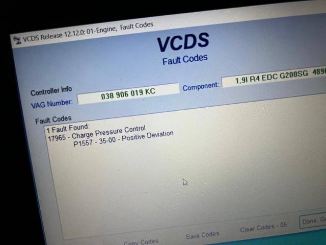

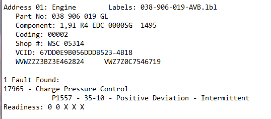

Salut, am un Passat B5 din 2000 1.9 TDI ATJ  116 CP. Dintr-un timp a inceput sa imi intre limpmode-ul.(Daca merg in a 5-a sau a 6-a cu mai mult de 2500 RPM, imi taie acceleratia pana la repornirea motorului, duce undeva la 120-140km/h dupa intra limpmode) Am incercat eu sa o verific cat am stiut si am inceput cu EGR-ul, l-am schimbat deoarece curgea ulei pe la o garnitura unde lipsea si o ureche prin care trebuia sa aiba un surub si totodata in interiorul egr-ului vechi nu aveam clapeta din EGR. Am verificat furtunele de vacuum si nu am gasit nimic rupt. Dupa am pus masina pe un tester si am primit eroarea: 01039 engine coolant temperature gauge sensor open circuit/short circuit. Am schimbat acest senzor de temperatura, acum imi sta apa la 80 grade in loc de 90(cu senzorul vechi statea la 90) si tot nu am scapat de LIMPMODE. Precizez si faptul ca am gasit ulei scurs pe la un furtun care duce spre intercooler. E de vina turbina? Trebuie sa o schimb? sau ce as putea face sa scap de limpmode ori din ce cauza imi intra?
  • 6 months later...

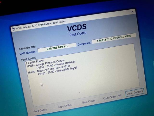

Salut baieti! Vin si eu cu o problema similara celor ce au mai postat pe aici. Am un Passat B5.5 2003 1.9TDI 101CP. De prin anul trecut am observat ca uneori (de obicei la efort cand ridicam un deal) daca treceam de 2000RPM se plafona masina, intra in limp mode, pana cand reporneam motorul. Atunci se intampla mai rar si doar in anumite circumstance. Acum, in prezent, sunt nevoit sa conduc sub 2000RPM (pe la 1900) ca daca am depasit putin aceasta valoare, chiar si pe drum drept sau cand cobor o vale, intra in limp mode. Chiar si daca am putin apasata aceleratia si este trecuta de 2000RPM se duce. Va las poza si cu eroarea si log-urile din mers si de pe loc. La log-ul pentru treapta a treia am luat piciorul de pe acceleratie putin mai devreme, dar ea era deja plafonata de la secunda 7.
Multam!
763423776_Screenshot2024-08-02155423.png.034037cd471457a2a98e5eef2654f443.pngLOG-01-011-xxx-xxx.CSVLOG-01-003-xxx-xxx.CSVt4.CSVt3.CSV
Este blocată geometria pe închis (presiune maxima) sau N75 defect și livrează vacuum permanent. Scoate furtunasul de vacuum din capsula turbinei și fa un log pe loc în Basic settings pe grupul 011 sa vedem care din ele (nu mai înfunzi furtunasul cu șurub pentru că faci doar testul asta, ar fi suficient. Daca vrei sa faci și log in mers atunci îl înfunzi cu un șurub și pui un colier peste)

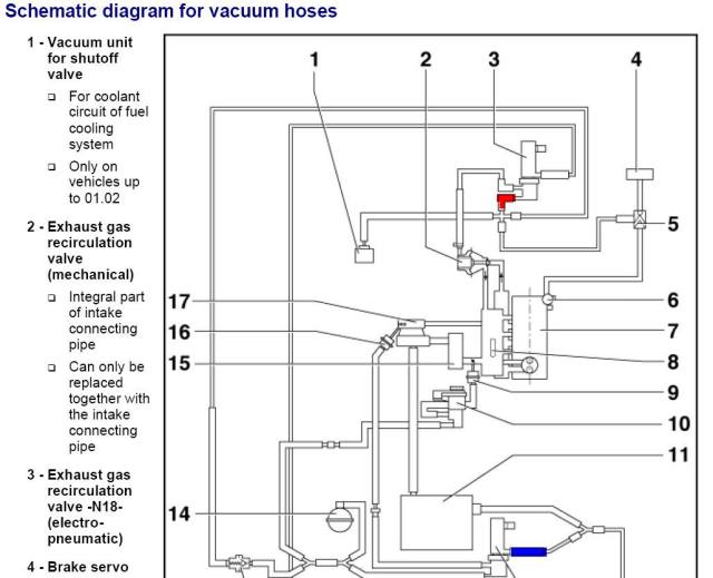

Dar ca să fim siguri hai să facem următorul test. Am văzut că N18 (electrovalva care comandă EGR este funcţională). Ea este aproape identică cu N75, nu chiar, dar eu zic că dacă punem N18 în loc de N75 pentru un test putem să ne dăm seama dacă într-adevăr N75 este dus.
Mai jos în pdf ai o diagramă (presupun că motorul este AVB).
avb.pdfFetching info...
Prodedezi aşa:
- scoţi furtunaşele şi mufa de la N18.
- furtunaşele, mai puţin cel însemnat de mine în poza de mai jos cu roşu, le laşi în aer. Cel însemnat cu roşu îl înfunzi cu un şurub şi strângi un coler de plastic peste furtun ca să nu se piardă vacuum pe acolo
- mufa rămâne şi ea în aer. O să apară un cod de eroare  pentru că ECU o să vadă că lipseşte N18,  o ştergi la sfârşitul testelor.
- demontezi N18 din sistemul de prindere
- scoţi furtunaşele şi mufa de la N75
- verifici prin suflare cu gura dacă furtunaşul însemnat de mine cu albastru este liber (dacă este înfundat sau semiînfundat N75 nu prea mai lucrează)
- pui N18 în loc de N75 , conectezi mufa şi furtunaşele (atenţie la furtunaşe să nu greşeşti)
- faci un log în mers şi un BS011 (BS003 nu are rost acum pentru că nu este N18 conectat)

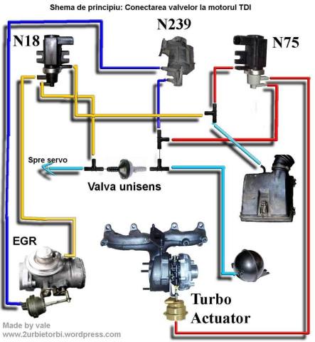

n75-egr-n18-n239-actuator-turbo-schema-legaturilor-diagrama-valva-senzorturbo-tdi-vw-passat.thumb.jpg.78438fd07355166882e10c67d16f0aef.jpg
Asta este o schemă mai generală. Cea din PDF este exact de la motorul AVB

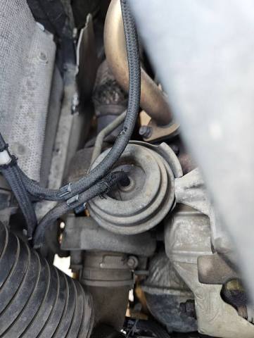

Salut. Am descoperit unde este N18, dar îmi este cam greu accesibil. Totuși ce am observat din urmărirea cablurilor este că furtunele din N75 care trebuie să ajungă la capsula turbinei și cel care trebuie să ajungă la N239 par a fi puse invers. Să fie și aceasta o problema? Încă nu le-am schimbat ca să verific, am zis mai întâi să întreb aici.
De asemeni uitându mă pe diagramă și furtunul care ajunge la actuator turbo trebuie sa fie un furtun direct, care la mine are o bifurcație fix de la ieșirea din N75. Tind să cred că s-a umblat pe aici și nu sunt trase cum trebuie furtunele.
EDIT: Deci am descoperit urmatoarele lucruri:
Rosu - Cablul acela merge bine, ajunge la filtru aer si N18
Albastru - El ar trebui sa ajunga direct la capsula turbinei. In practica la mine ajunge bifurcat unul la N239 si unul la zona lu' N18 (furtunul ala cel mai de sus de pe diagrama)
Galben - Asta ar trebui sa ajunga la N239, Rezevorul de vacuum si zona aia de mai sus de la N18. El in practica ajunge bifurcat la capsula turbinei si (banuiesc eu, nu pot verifica atat de bine) la rezervorul ala de vacuum.
Deci pe langa faptul ca sunt introduse invers, sunt si prost puse furtunele.
Modificat de Silvianul
Extra context
Trebuie puse exact după schemă, altfel nu are cum sa funcționeze corect. De exemplu nu are ce căuta rezervorul de vacuum direct in circuitul  capsulei turbo (asta ar face sa ai vacuum permanent chiar daca N75 ar functiona corect). El trebuie să fie în circuitul care aduce vacuum la N75). Singura deosebire fata de schemă s-ar putea că la tine sa nu existe elementul 1.
Dar trebuie sa identifici bine furtunasele sa nu le încurci. Cel mai bine incepi sistematic de la pompa tandem. Vezi că la electrovalve furtunasele trebuie puse exact că în desen. Adică furtunasul care aduce vacuum vine la orificiul din vârf, cel de la actuator la orificiul de lângă inelul metalic. Invers nu merge.
Mai verifică ceva: culoarea firelor la mufele N75 şi N239
N75- roşu/alb şi maro/galben
N239 - roşu/alb şi verde/violet
