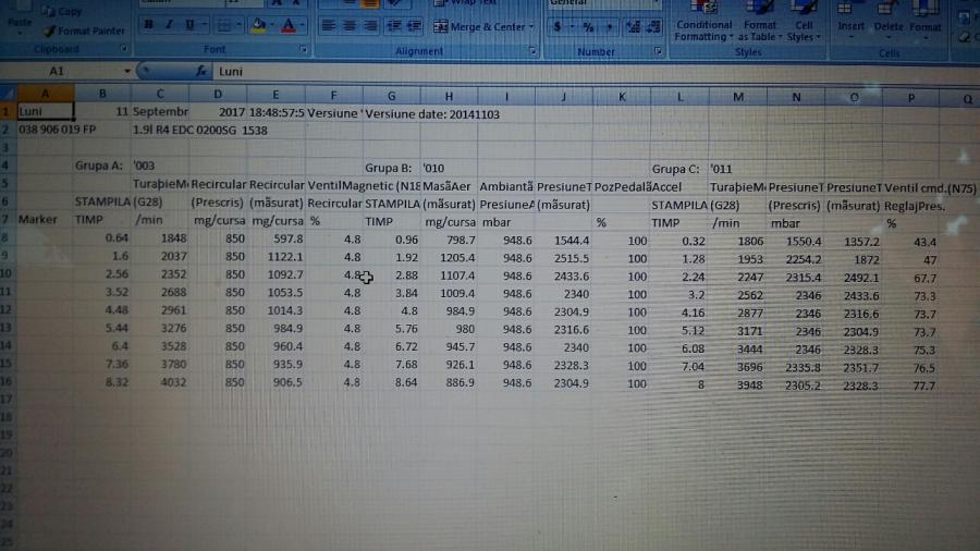

Am și eu o problemă mașină nu mai trage mai mult de 100/h am schimbat toate furtunasele , verificat toate supapele, mecanici au zis ca din cauza la ștuțul de la pompa de vacum, nu face vacum suficient chiar dacă pedala de frina nu era tare nici la a doua pedala am schimbat și pompa și tot nu trage și la 100 urca greu

posteaza eroarea sau un log in mers
Nu are legatura!! Ce valori iti afiseaza in grup 010?? Fa un.log cum a spus colegul si un BS pe turbina.
pe turbina am facut a zis ca e in regula trebuie sa mai fac in mers sa vedem ce apare cind intra in limp mode
Pai care sunt valorile on/off??
Daca luai limp memora eroare de deviatie negativa/pozitiva dupa caz.

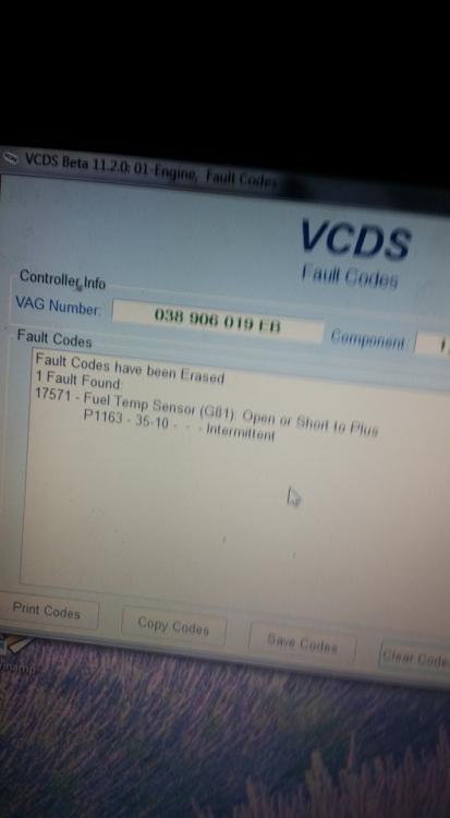

log in mers si remedierea problemei de la senzorul de temperatura carburant - daca vrei sa mearga ok masina
Am făcut și in mers si culmea nu îmi apare nici o eroare nici măcar în momentul cind nu mai trage, nu știu ce sa îi mai fac schimbat toate furtunasele pompa tandem și am o săptămână de cind umblu din mecanic in mecanic și nu i am dat de cap
La log in mers nu are ce erori sa iti apara - ci rezulta un tabel cu valorile care ne intereseaza - presiune turbina, valoare debitmetru, etc - acesta il atasezi, ne uitam pe el si vedem unde este problema.
Eroarea care iti apare, ti-am scris mai sus ce ai de facut.... citeste, te rog
Acum sa mă uit și la senzor ,cum pot sa îl verific?
nu senzorul in sine - verifici cablajul, conectorul, etc... daca sunt ok, schimbi senzorul
Tocmai ti a spus @Florin nu te poti lamuri decat sa masori cablajul si daca totul e ok il schimbi.
Faci un log in mers care trebuie sa arate ca in poza apoi o sa te lamurim.

Cablajul la senzor este ok,o sa dau comanda de senzor am fost sa fac iar log în mers si acum nu mai are baterie la laptop?
Am schimbat și senzorul tot așa face nu găsesc sa fac un log în mers acum

Log în mers trebuie într o anumita viteză sau nu contează ca am văzut de obicei în treapta a treia
