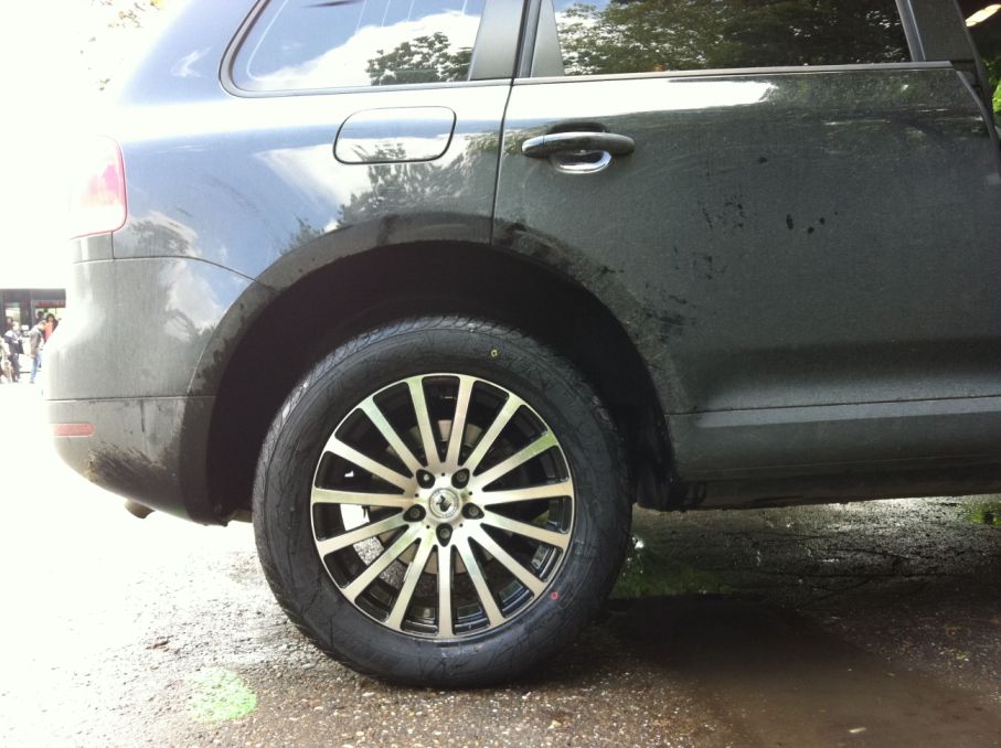

Ce parere aveti despre jantele astea?
275 45 r19
Le-as cumpara(3500 ron), sa le pun pe masina cu anvelopele de vara.
Vanzatorul imi spune ca se potrivesc pe R5, dar eu nu sunt sigur. La ce ar trebui sa fiu atent, ce sa verific sa ma asigur ca sunt ok?
post-73645-0-13831800-1302252920_thumb.j
Modificat de cgrosu
Nu ma pricep, nu inteleg ce vrei sa zici
se refera la inaltimea gumei care nu pare a fi de 45
ca sa vezi daca potrivesc pe un r5 verifica distanta dintre prezoane
pt r5 ii 5x120

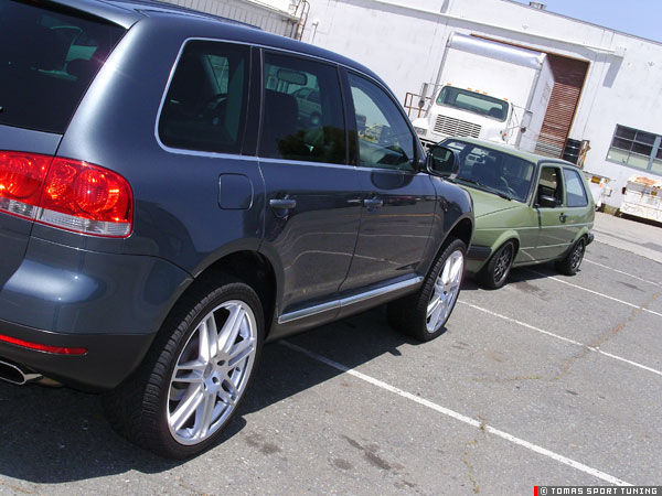

Sunt interesat in achizitionarea unor jante mai mari pentru masina din semnatura de 20" sau 21",am gasit niste jante de audi q7 21",se potrivesc aceste jante cu cauciucuri dim 275/40?modelul jantelor nu il stiu,stiu ca subt cele pe s line cu 5 spite.Multumesc
Scuze pentru greseala cu 5 spite,acestea sunt jantele.http://www.4tuning.ro/images/jante-audi-q7/jante-audi-q7-9db75a7b6fd8d097b-0-0-0-0-0.jpg
Salut Andy. Jantele cele de 21" pe care le ai prezentat merg cu cauciucuri 295/35/21
Eu am pe 20" cu 275/40/20 si sunt ft multumit.
