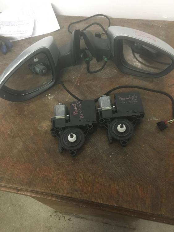

asa arata piesele:)...
i-am dat ok-ul sper sa fie OK piesele la compatibilitate.
Masina are volan pe stanga

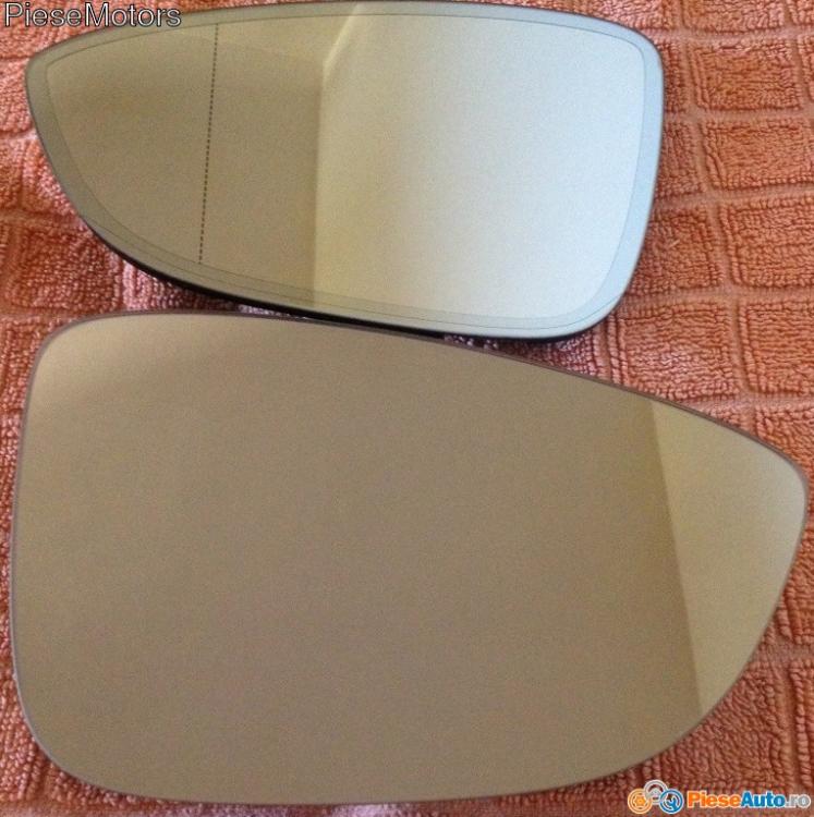

Daca sticlele de la ele arata ca astea :
56c47664b655e_OglinziB7.thumb.jpg.8e2623
Totul este OK .
Dar daca masina are volan pe stanga nu ar trebui sa ia probleme .

m-am uitat atent....cea care are oglinda marcata este cea din stanga
dovada:)
ma gandeam acum daca calculatoarele/motorasul drapta de oglinda de b7 suporta Mirror Down ?
poate asa mai castig inca un +
Asta cu MIRROR DOWN merge doar daca masina donatoare are si scaune cu memorie .
Modificat de @DRI@N
La B7 nu e nevoie ca masina sa aiba scaune cu memorie ca oglinda din dreapta sa stie de mirror down. Avand in vedere ca ai si calculatoarele de usa si oglinzile de pe aceeasi masina, e indeajuns sa verifici pe calculatorul usa dreapta fata daca este bifat Byte 1 - Bit 0,
Din ce vad, oglinda din stanga are sticla cu sistem automat antiorbire (functioneaza impreuna cu oglinda interioara, daca si ea are sistemul automat antiorbire).
Pretul pentru cele 2 oglinzi si calculatoarele de usi este unul foarte bun, avand in vedere ca numai sticla din partea stanga costa in jur de 200euro.
ms Hayate,acum am observat si eu pe conturul olinzii marcajul specific pentru cele antiorbire.
Din pacate nu am oglinda de la parbriz cu aceasta optiune:(
Abea astep sa ajunga piesle si sa le pun pe masina
ce n-as da sa gasesc si eu asa ceva, insa pe negru si sa aibe puddle lights si rabatare electrica.
pentru mine sunt la marele fix...sunt gri exact cum e masina...trebuie doar sa le montez si sa le codez probabil:)
Modificat de mrn_smn
Sticla e cea mai mica problema - difera bratul....unghiul care il face fata de caroserie...si nu ai ce sa faci usor, pentru a remedia aceasta problema - se face, dar mai greu.
Marian - e ok pretul.
Salut Florin,
Zici ca nu pica la fix pe fata de usa....prinderea banuiesc ca e identica (ma refer la bolturile suruburilor care se prind de caroserie),rama de plastic e cea care nu s-ar potrivi si trebuie bricolata? sau care ar fi problema cu ele?
Cele de la masini cu volan pe dreapta...nu cele de la masini cu volan pe stanga....
piesele sunt de la un B7 cu volan stanga,deci sper sa fie ok.
Ma trecuse putin transpiratiile:)
Sa ne spui si noua cum a decurs schimbarea cat si rezultatul....

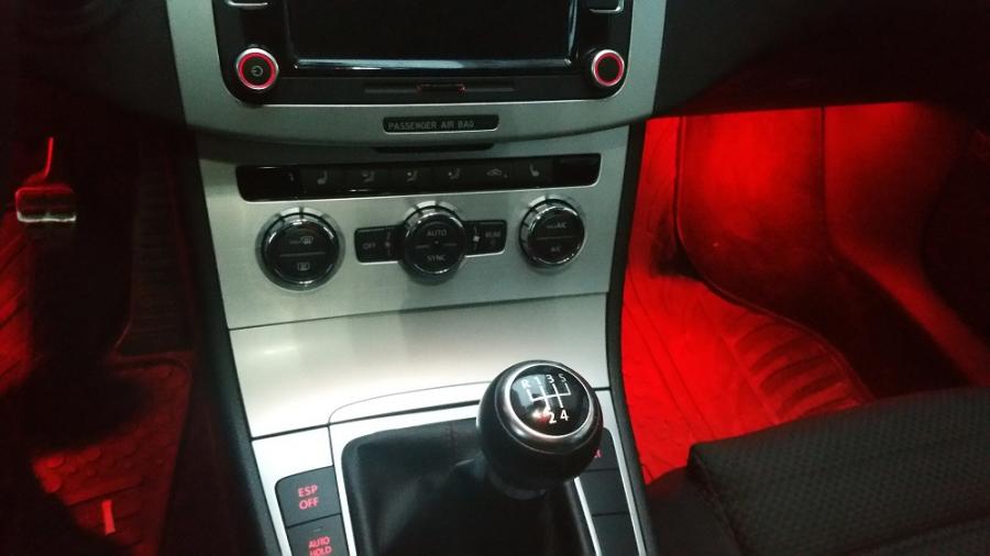

Recent am schimbat climatronicul cu cel de B7.
L-am codat dar o problema ar fi ca atunci cand am pozitia pusa climatronic-ul nu se lumineaza, doar atunci cand pun contactul se aprind led-urile.
Se poate rezolva cumva ?
merci
