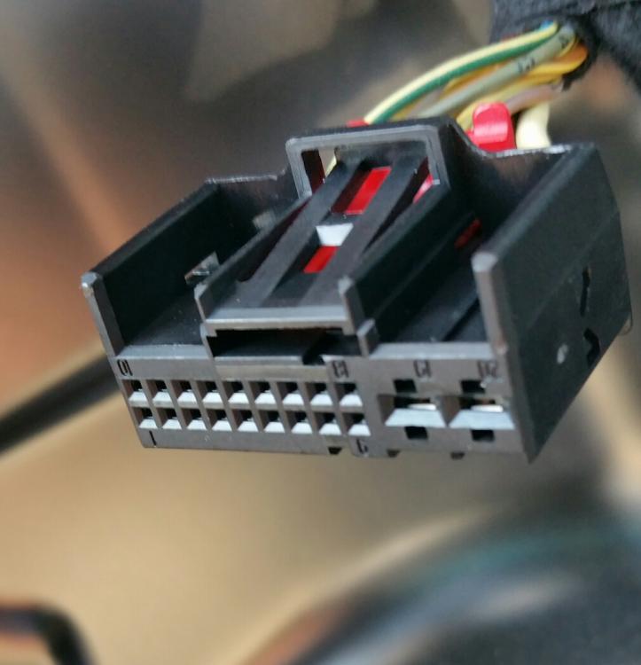

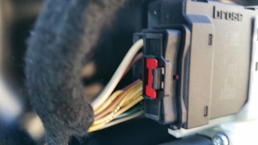

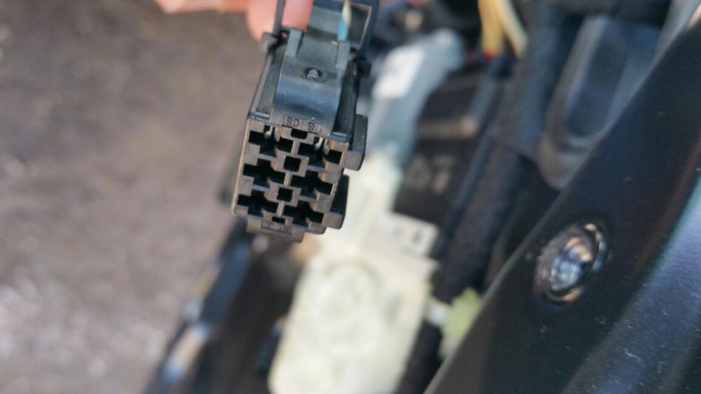

Salutare.
Am cumpărat kit-ul Door lights (luminile sub uși) dar acum când am ajuns la ușile din spate nu știu unde să le conectez, diferă de partea față unde a trebuit să folosesc pinii 18 și 19.
Merci

S-a rezolvat, sunt pinii 18 și 6 pentru Passat B6 după 2009

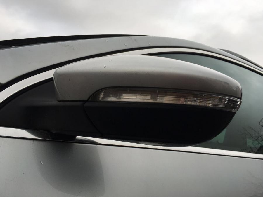

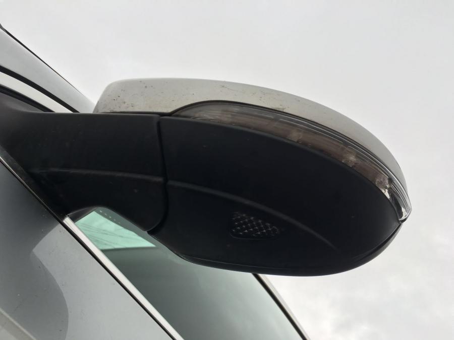

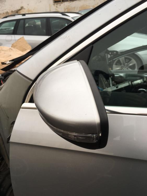

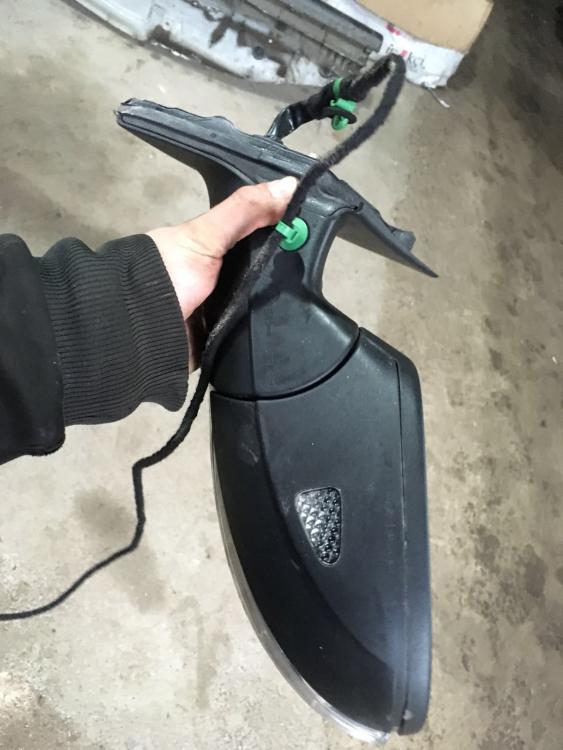

intentionez sa schimb oglinizile de pe B6-le meu care la acest moment nu au puddle lights cu unele de passat b7 2011 care au lumini sub oglinzi.
Ma intereseaza sa stiu daca calculatoarele usilor de pe masina de pe care provin oglinzile vor functiona la mine ca sa aprinda luminile sub oglinzi,si daca sunt diferente de compatibilitate intre mufele oginzilor de b7 cu ale mele.
sunt necesare si alte adaptari?
astea ar fi oglinzile
Sal.,
1. Oglinzile ca sa se potriveasca fizic trebuie sa fie de B7 si nu de CC .
2. Da trebuie sa cumperi si calculatoarele de pe B7 .
3. Mufele nu stiu daca se potrivesc !!!
Dar daca cumperi si calculatoarele din usi nu vad de ce nu s-ar potrivi cu cele din oglinzi !!!!!
4. Da ai nevoie de ajutorul unui coleg care sa codeze calculatoarele cu VCDS-ul (vb. cu pronet sau cu F l o r i n) .
Cu cat le-ai gasit de cumparat ?
O zi buna .
Modificat de @DRI@N
Mufele se potrivesc - pe fata. Daca sunt diferente la conexiuni - parca nu, la anul tau. Da, cumpara si calc aferente....dar nu de CC...asa cum ti-a zis si Adi...de B7
oglinzile sunt de passat b7 variant,calculatoarele sunt de pe aceeasi masina.
costul total pentru piese este 250 eur
cum vi se pare pretul? din ce am intrebat pe unde am putut o oglinda completa este in jur de 500 lei fara calc de usa.
pretul imi pare chiar foarte bun....in comparatie cu ce am cautat si gasit eu la un moment dat, 1000lei pentru 2 oglinzi complete de pe un B7 (alta culoare decat ce aveam eu nevoie), insa erau cu puddle lights si rabatare electrica (fara calculatoare).
Pretul este super OK .
Dar ai grija ca oglinzile sa nu provina de pe vreo masina cu volan pe dreapat (de Anglia) pentru ca din ce stiu in primul rand ar diferi tipul de sticla (adica sticla cu unghi mort va fi cea din dreapta si nu cea din stanga cum ai tu nevoie) + ca am impresia ca nici motorasul de reglaj a lor nu se misca ca la cele ce provin de pe masini cu volan pe stanga (aici nu sunt sigur - poate ma lamureste si pe mine un alt coleg) .
Eu ce gasisem acum vreo un an jumatate nu costau mai putin de 500 Euro oglinzile + calculatoarele .
Intradevar erau si rabatabile .
Modificat de @DRI@N
