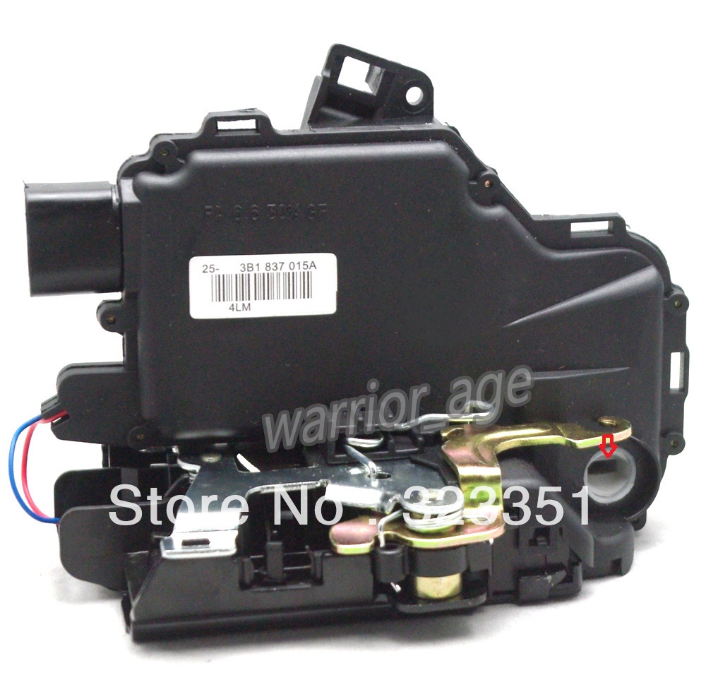

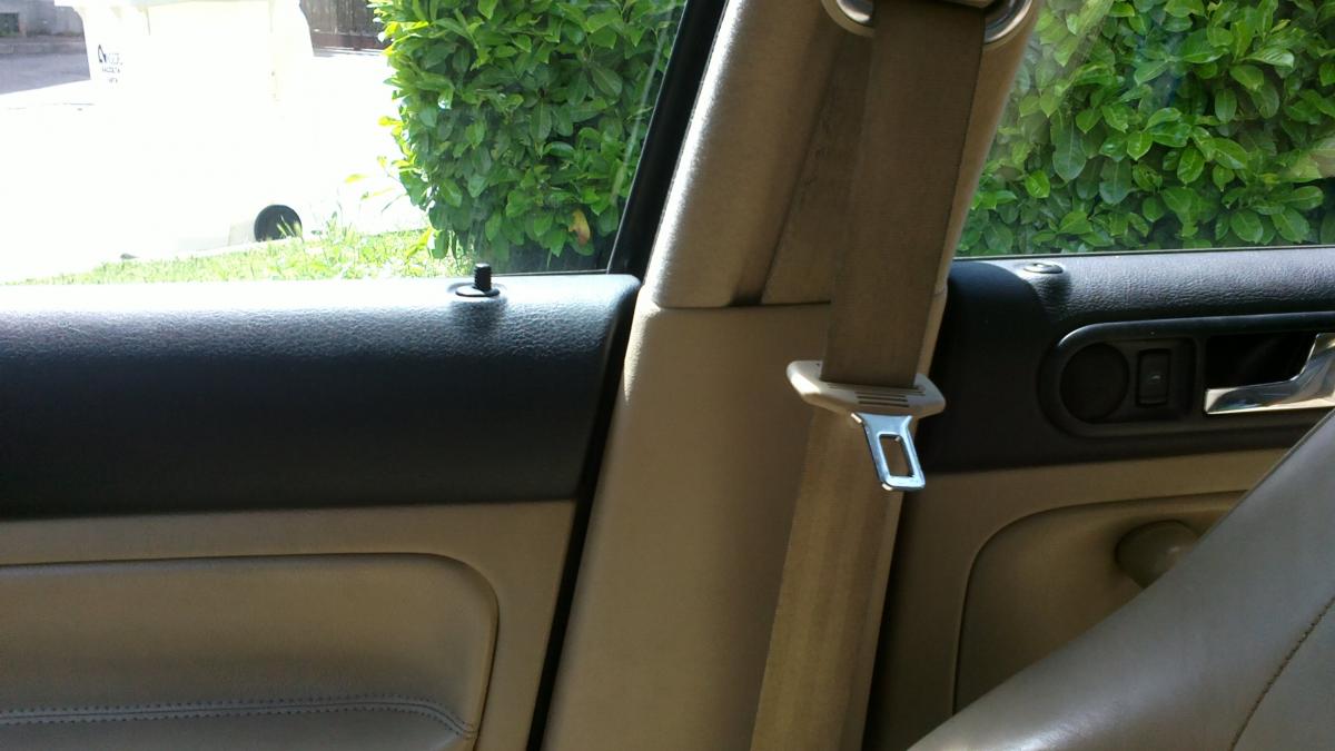

Salut!Pana la urma a trebuit sa rup broasca si monta una noua.Ce rol are gaura alba din poza semnalta cu o sageata rosie.Cand inchid/deschid portiera butonul sau cum s-o chema sta mai sus de ce?Cum fac sa se deschida portierele toate in acelasi timp cand apas odata pe telecomanda fara a mai apasa de doua ori pt a deschide si portierele din spate cu vag-ul in 46 cent.conv?

Acea " gaura alba " cred ca e blocajul pt copii, sa nu poata deschide usa din interior , acel " buton " , eu stiu ca tamburus ii zice , fie nu e montata corect tija fie nu e reglat el bine pe tija, se infileteaza daca nu ma insel.
Gaura alba o am pe broasca noua pe cea veche nu este.Butonul sau tamburusul l-am montat ca in poza.

Gaura alba e de fapt locasul in care intra butucul de cheie, mai exact limba de la butuc.  Vezi sa nu cumva sa nu fie tamburusul desfiletat

Broasca este montata pe partea dreapta langa sofer iar pe portiera dreapta nu am butuc pt cheie.Cheie este doar la sofer.Tamburasul(partea neagra de plastic care ce afla pe tija de metal) nu se poate infileta sau desfileta.
