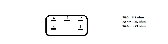

am curatat egr, l am masurat cu un ohmetru si am urmatoarele valori :
cum as putea sa verific ca e functional?

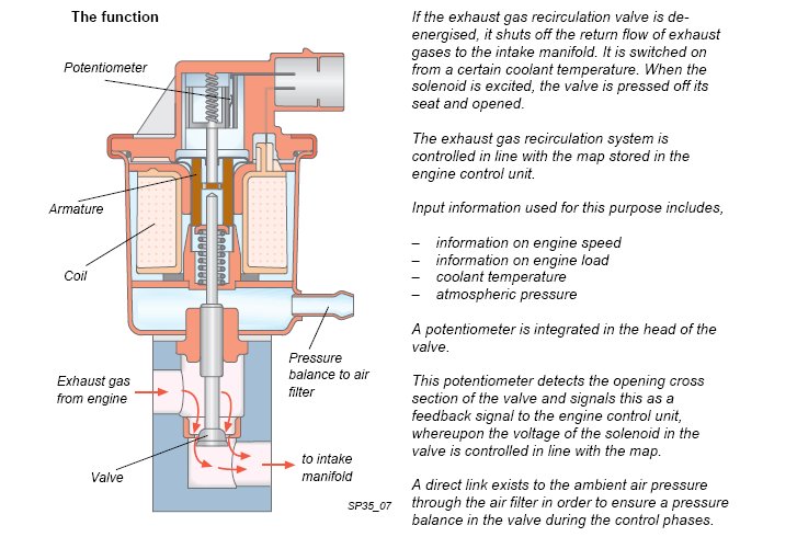

VAlva EGR trebuie sa inchida etans! de aceea este facuta conic.
Curatarea EGR ului nu consta numai indepartarea mizeriei depuse in interiorul tubului ci si in deblocarea tijei  valvei EGR, ceea ce putini o fac.

mmm nu stiu despre nici o membrana vacum la egr (vorbim de benzinare euro 4 de dupa 2000)
din ce imi aduc aminte in canalul 3 sunt doar parametri ai motorului nimic legat de egr,
la mine valori despre egr se gasesc pe canalele 74 (pe care se poate si adapta sau se vede pozitia lui care nu e on/off ci are valori de tensiune a potentiometrului de pozitie intermediare variabile) si 75 (unde se vede acea diferenta de presiune intre pozitiile lui de inchis/deschis complet)
