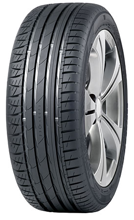

Pe principiul ala cu iarna car si vara sanie, fara sa fac reclama, am gasit la Marso oferta speciala la Nokian NRZI:
de exemplu 235/45/17 doar 350Ron cu TVA !
http://www.marso.ro/...ioturisme-vara/
Poate mai intereseaza pe cineva. Cel putin la dimensiunea mea este cu cel putin 200Ron sub cel mai bun pret de pe piata pentru o anvelopa buna

@75NOR. Fii putin atent ca anvelopa la promotie Nokian nrzi este doar pe stanga disponibila (sunt cu dedicatie stanga sau dreapta), deci ori gasesti la alt dealer si cea pe dreapta ori ....(eram si eu interesat la dimensiunea 215/55/16 care e in aceeasi situatie)
Dap, ai dreptate, am mai investigat. Plus ca e o guma aflata la sfarsitul vietii, e un model mai vechi, de asta e in destocaj. Deci...Nu ! :)
