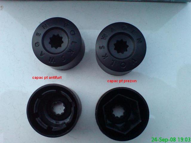

La cine pot gasi capace de prezoane (aliaj) de B6, din acelea de plastic negru - conforme cu originalele ?
Acesta este codul pentru capacele de care ai nevoie la setul normal de prezoane(hexagonal): 1K0601173A .
Costa 2 lei / buc la Porsche.
Da, cam atit costa, din pacate nu am avut ce i-a trebuit...
