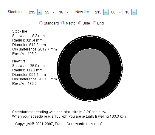

Are cineva anvelopa DUNLOP 215/60R16 95H SP Sport Fast Response ? mai exact dimensiunea de 215/60 pe Passat, tinand cont de faptul ca cele din talon sunt 215/55 sau 205/55 ? Sunt interesat de o garda la sol cu 1 cm mai mare si de aceea vreau sa trec pe aceasta dimensiune.
G R E S I T !! Comportamentu masinii se va schimba f tare... in rau bineinteles.
Pt ce vrei sa faci asta? Cele doua dimensiuni pe care le-ai pomenit sunt suficient de inalte.
Nu-i chiar asa mare diferenta...insa pentru 10.8 mm diferenta la raza, merita sa pui niste anvelope nerecomandate? Si care in cazul unui accident sa te scoata pe tine vinovat ca nu ai avut cauciucurile recomandate de producator?
