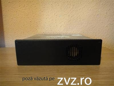

Acesta s-ar potrivi? spune ca merge pe mfd1. Are codul 4D0 919 146 B.

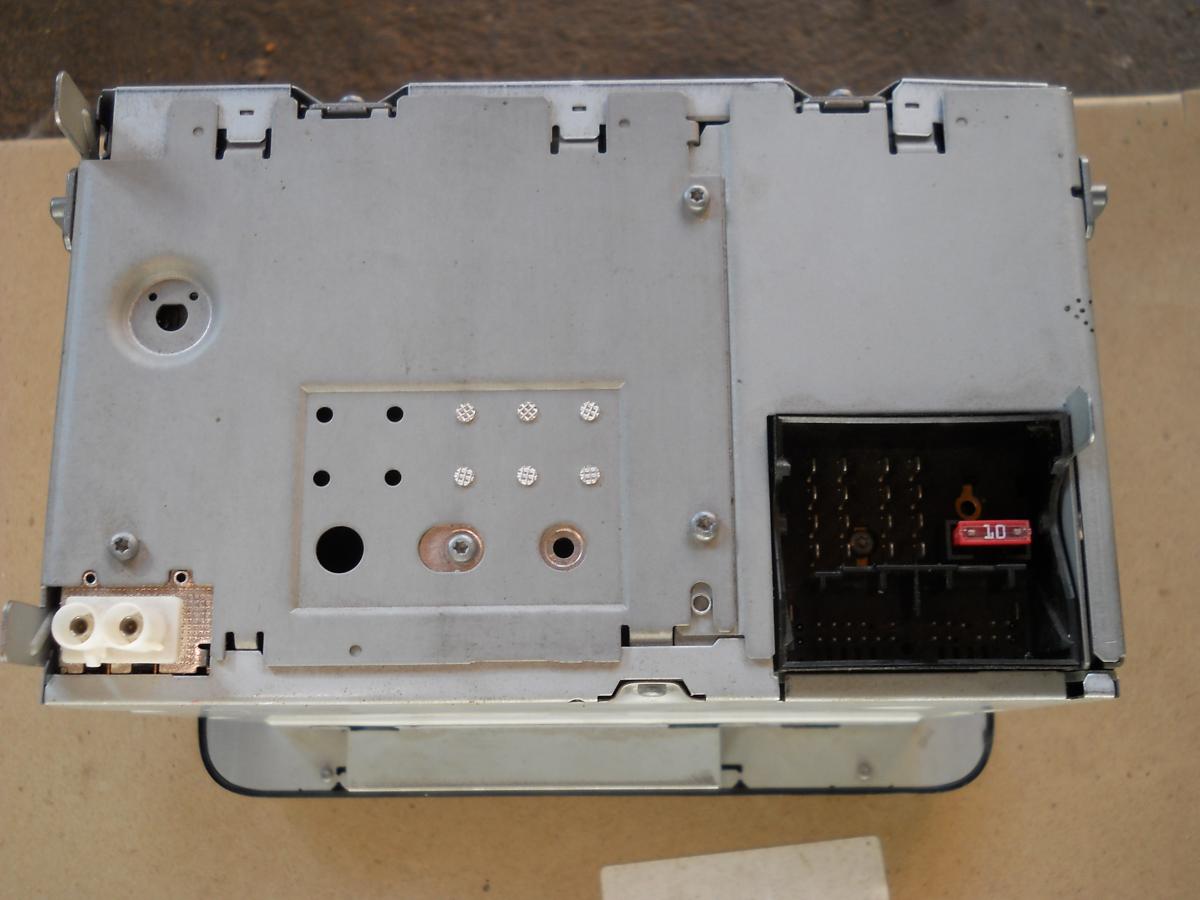

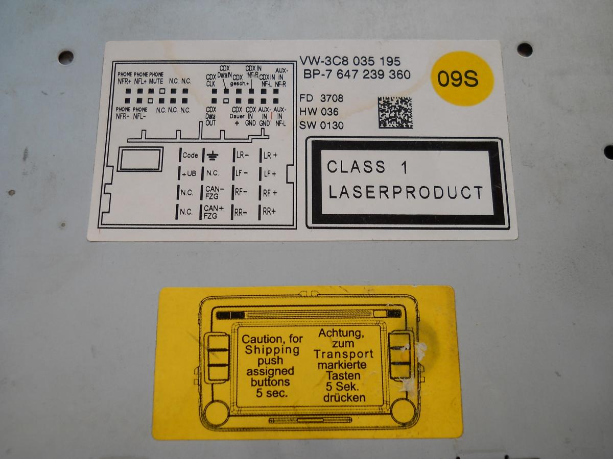

poze pentru Terminatorul.
post-65834-0-30449200-1383314473_thumb.j
post-65834-0-76738800-1383314507_thumb.j
post-65834-0-71786300-1383314536_thumb.j
post-65834-0-49577700-1383314558_thumb.j
post-65834-0-99942100-1383314579_thumb.j
post-65834-0-40623200-1383314601_thumb.j
post-65834-0-36819500-1383314627_thumb.j
Salut,daca trebuie la cineva RCD de mai sus pentru piese,dati un PM.
