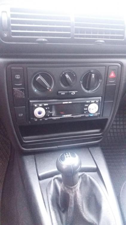

am si eu o intrebare..detin un passat b5.5 si vreau sa imi pun navigatie pe elnumai ca am o mare dilema si nu vreau sa cumpar navigatia si peurma sa nu o pot pune. daca poza din imagine arataa asa la mine . rama este buna?? si ce fel de navigatie pot sa pun ca am vazut ca difera in dimensiuni.
