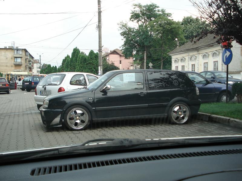

golfu acesta are jante de 17 , cauciucul e lat de 205 si inaltimea balonului de 40
sunt tari de tot si ar fi si mai tari daca nu ar fi cromate
mentionez ca e un golf gl de serie fara suspensii sport si alte modificari

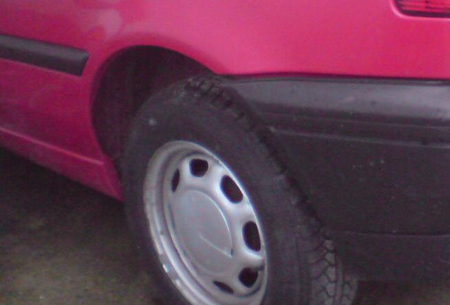

o intrebare...la golful din semnatura as vrea si eu sa o incalt....am reusit sa strang niste bani.dar am o problema..nu prea ma pricep la et,j si altele...eu am janta de tabla in 5 prezoane si am inteles ca sunt 5*100 asa cred nu stiu sigur si acum nu stiu pe cat sa iau 15 sau 16.Niste pareri si un ajutor pls daca se poate.
Daca ai 5 prezoane, pe golf 3 distanta este 5x100 dar mare atentie cu masuratoarea
Poti sa pui pe 15,pe 16, dar daca ai disc frana 288 studiaza bine sa nu atinga etrieru

am citit posturile din urma ( ca sa nu ma trimiteti la citit:P)...si din ce inteleg eu pt golf 3 195/65 R15 sunt cam mari?:| ar fi pacat ca am unele aproape noi, numai ca le am pe jante de 5 prezoane si imi trebuie pe 4. Are rost sa cumpar jante pt aceste cauciucuri?:|
195/65/15 merg doar daca ai suspensie sport reglabila pe inaltime, cu suspensie normala nu merg. Eu am cauciucuri de iarna 205/55/15 si sunt la 1 cm de flansa telescopului
mda...oricum m-am mai uitat si...nu cred ca gaseam jante pe 15 cu 4X100...pacat de cauciucuri...cred ca...le pun la vanzare.
