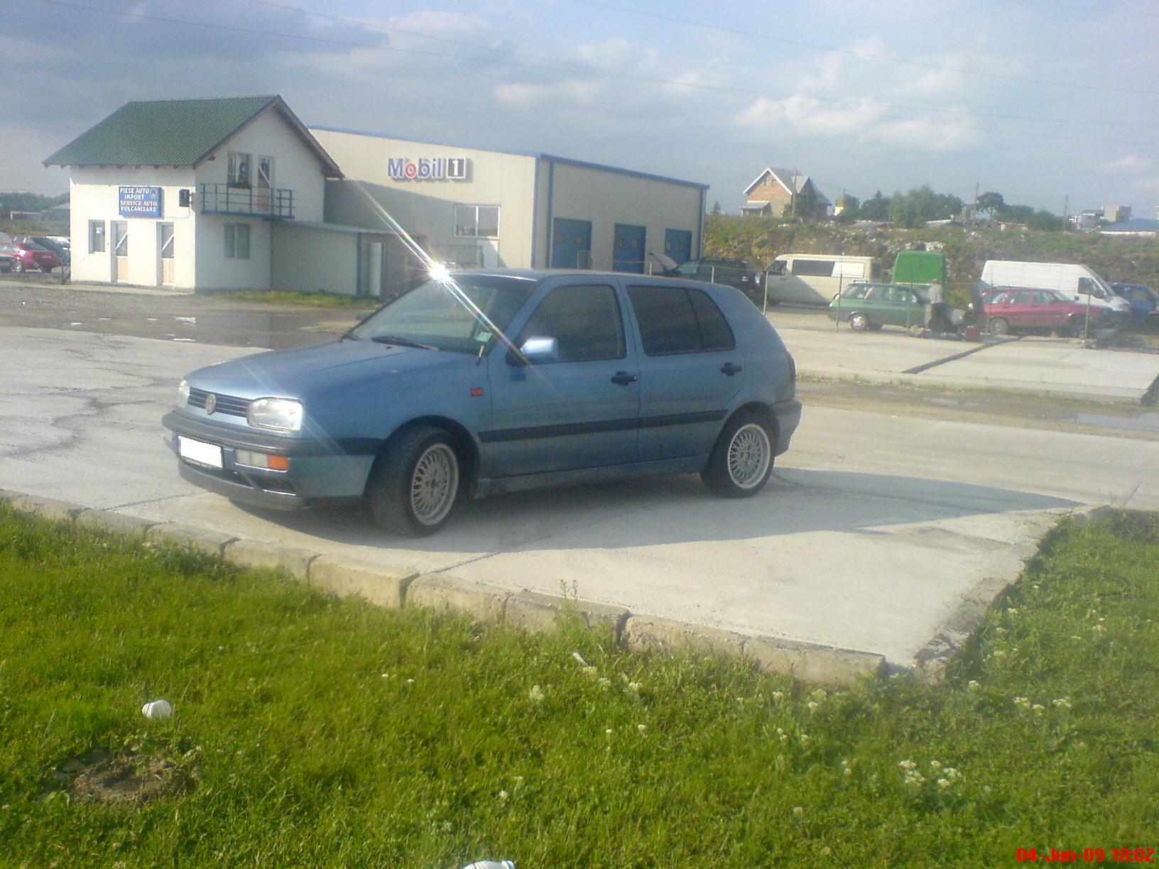

De ce am trecut pe roti de 15?
In primul rand din cauza look-ului.Alea vechi erau pe 14" OEM urate tare...In al doilea rand se tine mai bine in viraje,o simt ca e mai stabila.E adevarat ca gropile le simti putin mai tare ca inainte,era si normal,orice lucru are avantaje dar si dezavantaje.Din pacate nu am nici o poza cu rotile vechi pe 14,doar cu astea de 15.
Modificat de ByZ
are cineva momtate cauciucuri de 185 pe jante de 195....?
am vazut cateva prin oras la care inaltimea de la cauciuc era in diagonala..
an inteles.......arata bine.......ai dreptate
