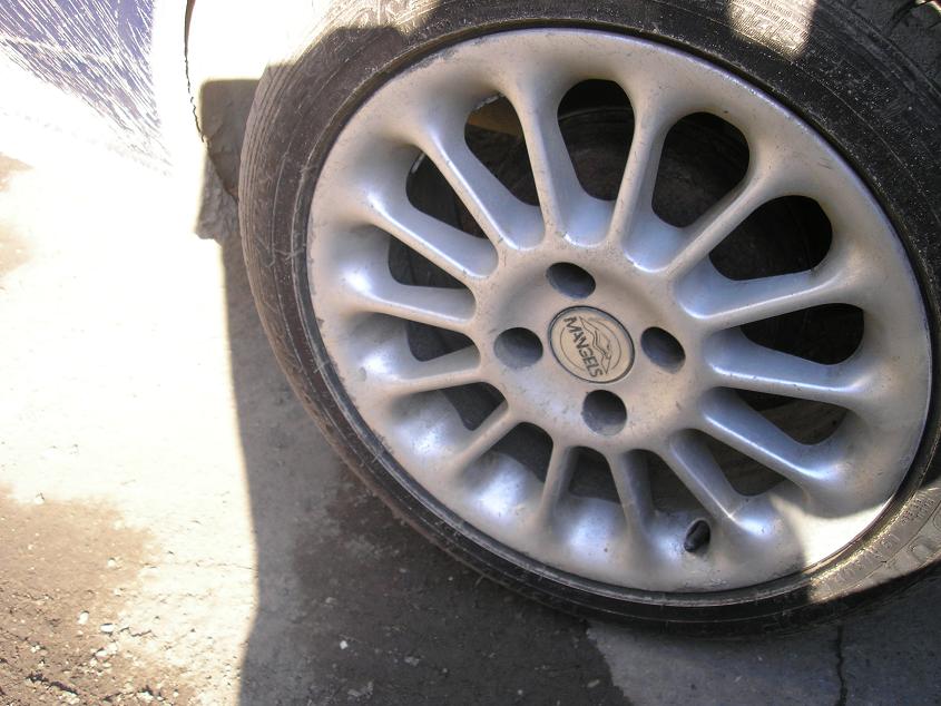

Buna,sa vad daca ma-ti putea ajuta si pe mine un pic :) dupa cum vedeti si in poza am jante Mangels pe 15".Stie cineva unde as gasi capacele cu sigla VW sa le schimb pe astea cu Mangles?se gasesc undeva pe net/magazin sau numai la dezmembrari?

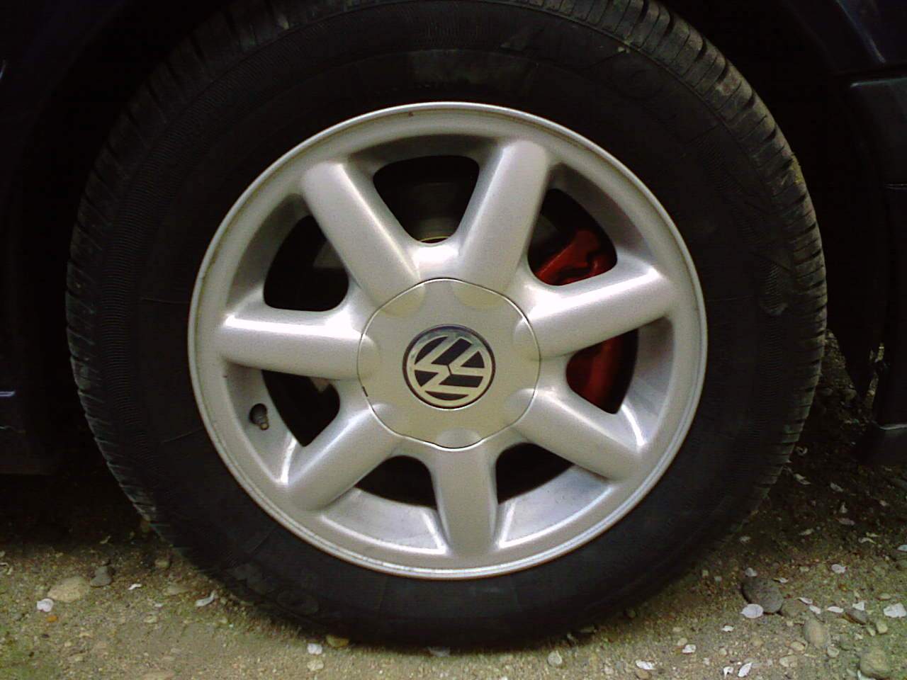

:D unde gasesc un capac de janta originala vw ca in poza?
