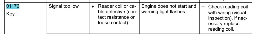

Am avut o surpriza neplacuta cand am verificat ce erori imi mai da supapa EGR sa gasesc erorile legate de cheie pe modulul engine si instruments, cele de pe EGR le rezolv azi (sper definitiv) prin inlocuirea EGR-ului cu un Pierburg nou, dar nu stiu la ce sa ma astept de la erorile legate de cheie, sa fi fost doar intamplator o tensiune mica pe instrumente ?
Trebuie sa mentionez ca nu am sesizat nici o problema la pornire si nu tin minte sa mi se fi oprit motorul vreodata.
LE - am deconectat mufele de la ECU odata, nu stiu daca e relevant...

Cartea zice asa: post-10189-0-76162000-1396526372_thumb.j si post-10189-0-26503500-1396526395_thumb.j;
Verifica cu atentie circuite/contacte de la bobina IMMO sa nu fie oxidate/contacte imperfecte...
