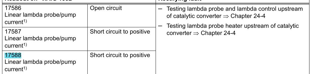

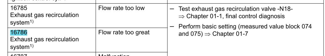

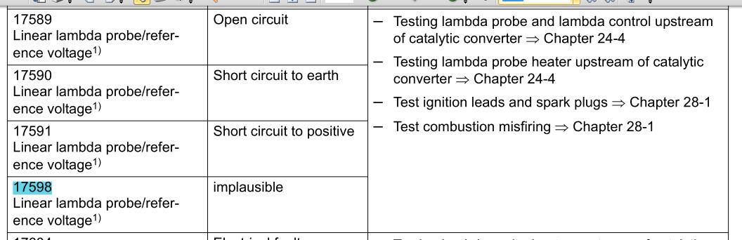

salut am si eu citeva erori poate ma puteti ajuta 16786 P0402 ;17588 P1180; 17604 P1196 ;16502 P0118;17598 P1190; MENTIONEZ CA LA RECE PORNESTE LA SFERT DAR LA CALD DAU SI DE 20 DE ORI PINA O IA DEFECTUL SE MANIFESTA DIN CE IN CE MAI DES MASINA E POLO 9N 2002 1.4 16V MOTOR BBY MULTUMESC ANTICIPAT
16502-post-10189-0-91890800-1392231359_thumb.j;16786-post-10189-0-25105500-1392231372_thumb.j;17588-post-10189-0-18794900-1392231382_thumb.j;17598-post-10189-0-72083000-1392231390_thumb.j;17604-post-10189-0-09332100-1392231402_thumb.j;
Verifica/masoara/curata/schimba senzorul de temperatura lichid racire G62,fa un output test si o adaptare a EGR si verifica/curata/mufa/circuitele de la sonda lambda dinainte de katalizator - B1S1

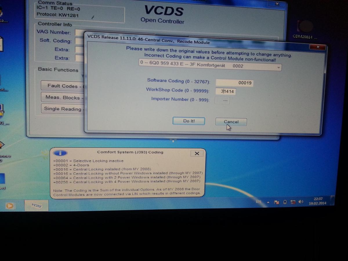

salut! dupa accident, la o scanare cu vag-com, imi apar erorile de mai jos. De erorile legate de airbag sunt constient, dar daca ma puteti ajuta cu celelalte. Mentionez ca nu mi se mai aprind luminile in bord.
Chassis Type: 1J - VW Golf/Bora IV
Scan: 01 02 03 08 15 16 17 19 22 29 35 36 37 39 46 47 55 56 57 75
          76
   Mileage: 152930km/95026miles
Address 01: Engine        Labels: Redir Fail!
   Part No: 036 906 034 BH
   Component:  MARELLI 4MV       3773
   Coding: 00031
   Shop #: WSC 01317
   VCID: 59B393BDC302531
1 Fault Found:

Buna seara ,
Va rog unde codez sa se deschida automat portbagajul ? Vreau ca cumpar amortizoarele dar vreau sa fac inainte codarea sa vad daca merge sa se deschida din cheie.
Polo 9n3 - unde intru exact cu vcds ?
Multumesc !
post-121796-0-36068200-1392843949_thumb.
post-121796-0-34433100-1392843950_thumb.
Modificat de mariusbbb
petrisorionut86
MariusBBB pai tie daca tii apasat al treilea buton din telecomanda 3 secunde nu se deschide automat la mine asa este. Ma rog dar nu se deschide total tot trebuie sa-l ridic eu manual.
vreau sa stiu daca mai tb sa fac ceva ca sa se ridice singur inafara de amortizoare.
multumesc.
