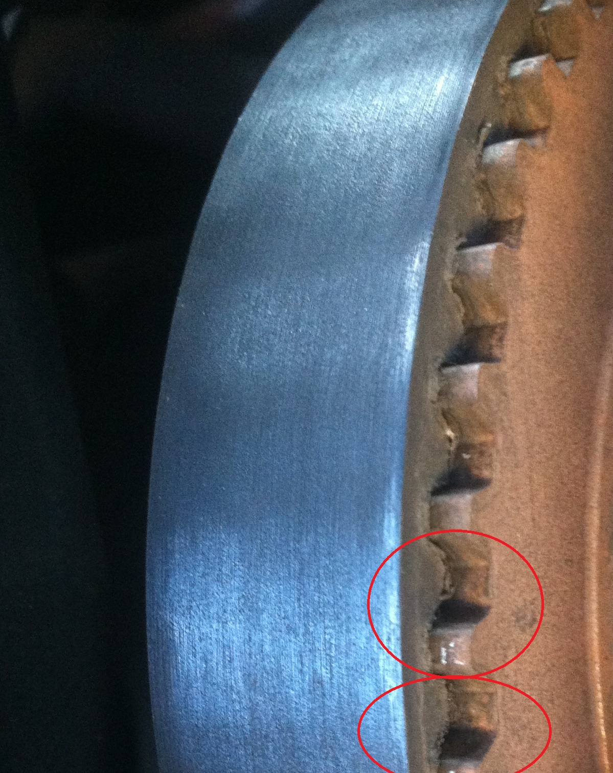

Pozele sunt prea mari pt forum ..am sa le fac un resize si revin cu ele !
Pozele :  post-123392-0-03607700-1381316333_thumb.  post-123392-0-15149500-1381316442_thumb.

Cum spune si Cosmin, daca nu ai certitudinea ca a fost schimbata, mai bine o schimbi .Din ce se vede in poza asta eu spun ca ar fi cazul (dintii aia nu ma conving, poate e doar din calitatea sau unghiul pozei) .

Am inteles , sunt constient ca trebuie schimbata si asa o voi face pt ca stiu ca nu e un lucru care trebuie omis ! Daca tot sunt la capitolul asta , imi poate recomanda si mie niste kituri de distributie ( raport calitate/pret ) si pompe de apa . Cum credeti sa le cumpar , pe bucati sau tot kitul . Eu nu prea mha pricep asa  bine , am tot citit pe forum si mi-am facut o idee , dar vreau sa vad si parerea altora  ! O zi buna ..

arata jale cureaua, mai ales dintii, schimb-o ieri. Aia trebuie sa calce perfect, sa "umple" dintele, nu sa ramana un loc, oricat de mic.
