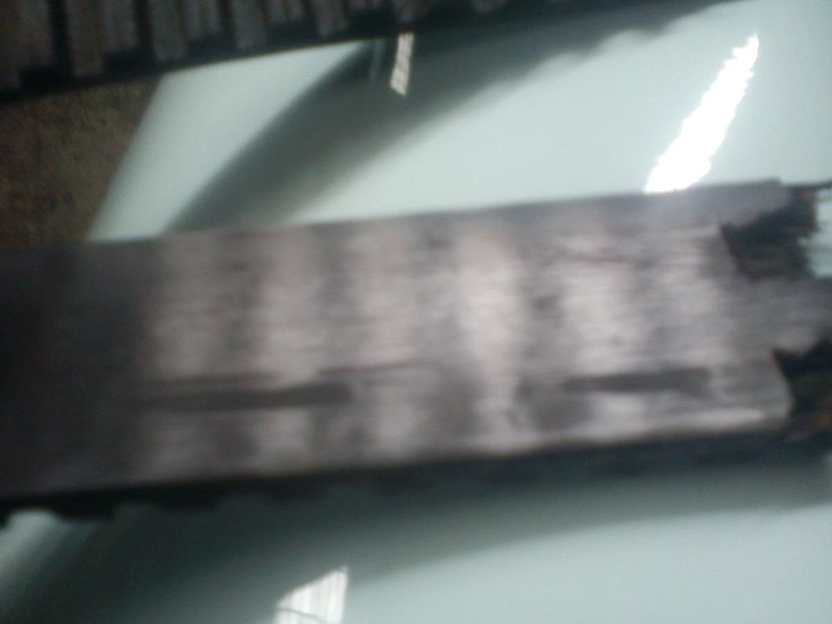

asa poate arata o curea la 119K km si 6 ani (am schimbat-o saptamana trecuta)
post-104305-0-75227800-1373057306_thumb.
sau asa la 121K km si 9 ani
post-104305-0-05661400-1373057439_thumb.
nu gasesc poze de la curele "cu scrisul inca pe ele" dar rupte .sunt curele la care dupa 15-20K km nu se mai poate citi nimic pe ele .pentru mine inscriptiile de pe curele nu sunt un punct de referiment al uzurii.
deci la minimul dubiu mai bine se schimba dacat sa astepti sa se rupa
post-104305-0-60692300-1373057419_thumb.
