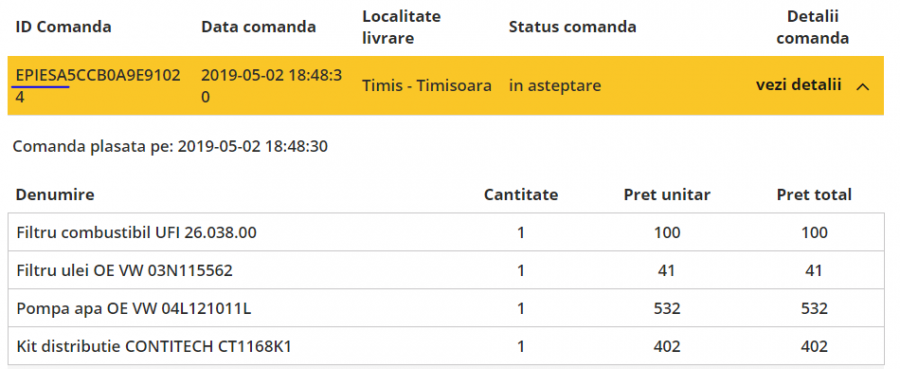

Distributia este recomandat a se schimba intre 180.000 si 210.000km...asta daca totul merge asa cum trebuie, eu, unul am schimbat-o la 172.000 ca pierdeam lichid de racire pe la pompa de apa,, la inceput putin, apoi din ce in ce mai mult...asa ca masina a vazut distributie noua la 172.000Km. Preturi piese: Kit distributie 400Ron - Contitech ( originala a fost tot Contitech si era ca noua cand am dat-o jos, kitul mai contine 2 role, un intinzator si o punga cu un surub si 2 piulite), pompa de apa, OE  cu tot cu  contact de intrerupere integrat - 580Ron, ( codul original  04L 121 011E, a fost schimbat cu un altul, se pare ca pica pompele destul de des si s-a facut un update). ..iar manopera la un service in Timisoara (Ciclop) 510Ron.
Expand
Salut poti sa pui o poza cu pompa ,la mine tot pe original este ,scrie vw si a fost 900 lei parca ...mi se pare cam mare diferenta ,esti sigur ca era oem ?
din pacate poza cu pompa nu am, a venit in cutie de carton cu VW pe ea..asa cum o gasesti in original peste tot...da, sunt preturi mari la pompa de apa, la benzina e chiar mai scump, am inteles...la diesel gasesti la diverse preturi, depinde de unde o iei. ..exact asa a venit (vezi poza)
Inteleg ,ma interesa o poza cu pompa ,arata la fel si a mea ,din cate am inteles si de pe alte motoare 2.0 arata la fel ,pe a mea scrie tip ,data fabricatiei ..etc pe langa stante cu vw AG mai e un cod lung: 010157801kT  si la typ este 04L011L_
E identic cu ce am pus eu pe masina era pe cutie codul indicat de mine si pe pompa stantat altul...se pare ca s-a schimbat codul, cel putin asa mi-au spus astia de la epiesa...codul era 010157801kT si nu trebuie sa coste mai mult de 650ron
Modificat de Latty
Da ...mi-am luat teapa ,sa nu luati nicoodata de la Bardi ,au cel mai scump ,m-am uitat ieri la mai multe piese au si cu 200 lei mai scump la unele,epiesa cred ca au cel mai ieftin

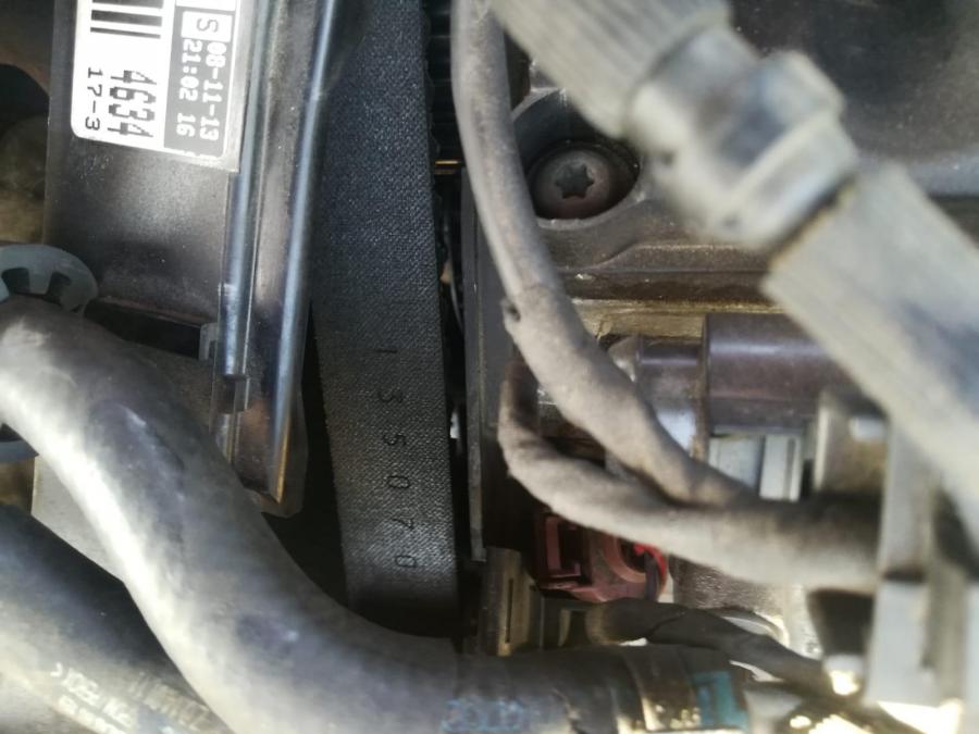

Ce parere aveti despre cureaua din poza asta?
N-are nimeni ce sa-ti spuna, partea interioara si cantul conteaza si acelea nu se observa in foto.
Orice curea de distributie veche isi pierde dintii, nu se rupe cureaua suport.
Modificat de Dolfin
mai mult eram curios de acel cod, daca ii aprinde cuiva in beculet :)
O fi cod de original sau de aftermarket...?
marius1982.11
e un cod ce probabil reprezinta data fabricatiei, nu e cod de vw sau ceva producator.

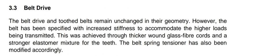

La CUAA (2.0 diesel bi-turbo) se schimba la 120.000km, am intrebat la dealer. După specificații cureaua se pare ca va fi o raritate.Screenshot_20191005-180058_Drive.jpg
