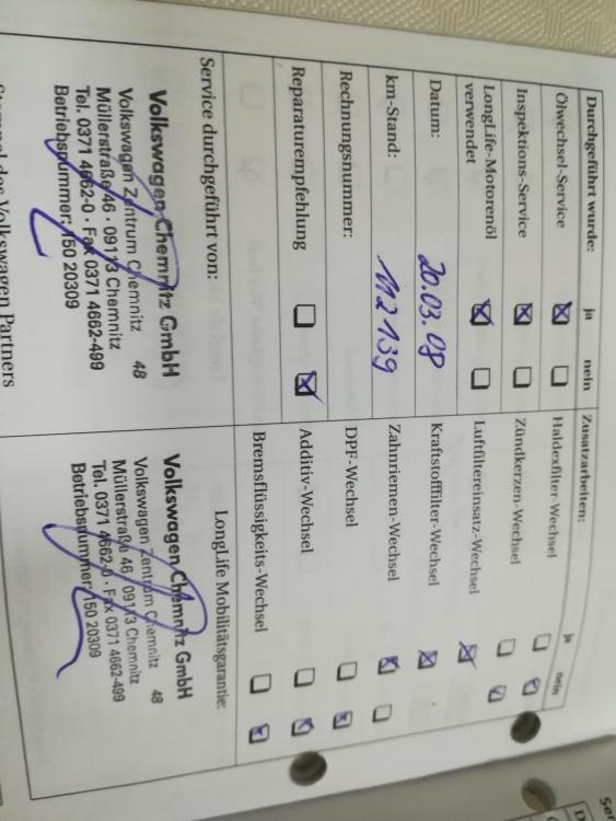

Am cumparat de curand un AXR 2004 , avea distributia schimbata in 20 03 2008 la 112tkm de catre vw Chemnitz acum avand 239500km.Set original, pe curea se vedea clar scrisul, rolele fara joc insa pompa de apa era obosita. Toate reperele aveau data fabricatie 07.Peste 10 ani si 127500 km. Am schimbat cu set original si pompa apa Airtex(cea originala s a scumpit nejustificat de mult-300 lei).Proprietarul-doar unul a avut mi a repetat de cateva ori ca trebuie facuta distributia, el a facut o doar odata si ca e garantata 120 tkm cu verificare vizuala an de an dupa 4 ani. Banuiesc ca asta e posibil in Germania, nu cred ca e valabil si la noi.

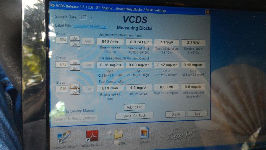

Mi-am schimbat și eu distribuția... După schimb, fără să-mi umble la cele 3 șuruburi, blocând doar jos vibrochenul și sus cu bolț aveam consum la ralanti, fără consumatori de 1.0-1.1 de la 0.8 cum aveam înainte. Citind aici pe forum am apelat la un alt service care mi-a reglat sus din cele 3 șuruburi și apoi, punând-o pe vcds, acasă, am observat următorul rezultat... La synchro angle am 3.3 și ma sare uneori în 3.9... Mașina merge cel mai bine de când o am... Recomandări?
Motor AWX, 1.9 tdi, 96 kw

@Marius-da, mi s a parut mult 300 lei, Airtex e foarte buna si costa 120 lei. Oricum eu voi schimba distribuția de batrana nu datorita rulajului, 4 ani si in jur de 70 80 tkm asa ca e buna orice pompa in cazul meu.

Cezar, daca masina se comporta bine si ai un consum bun nu merita sa mai faci sapaturi. Nu toate masinile se comporta bine pe 0 la synchro angle. La mine am crezut ca nu a fost pusa la punct cand am cumparat masina 1.8 la rece si 2.2 la cald. Dupa ce am schimbat personal distributia cu cale de blocare rezultatul a fost identic.
