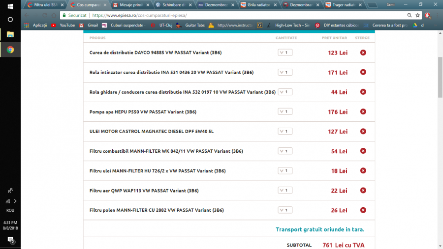

E ok ce e aici?
(dacă am încălcat regulile forumului cu poza îmi cer scuze, încă nu le-am citit, vreau să comand astea repede)image.thumb.png.fd5ad5cdfb02e2c114a18e0721192f5d.png

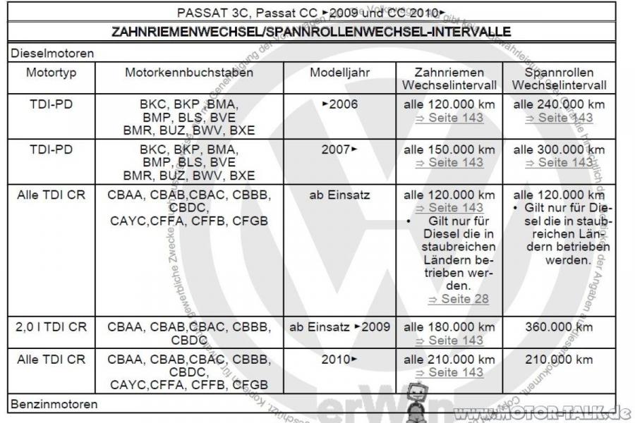

Buna ziua! Un tabel cu intervalele de schimb pe diferite motoare ne poate ajuta cineva? Am tot cautat pe net dar indrasnesc sa apelez la bunavointa d-vs. Pe masina 2.0 tdi motor CFGB de 170CP as fi interesat in special! Multumiri anticipate!
Modificat de albert
Merci pentru link dar am nevoie de ceva oficial, vreun pdf de la vw sau skoda ci nu 'din cate stiu eu', nu pot sa schimb distributia dupa ureche cum stiu unii sau altii! Apreciez discutiile voastre, de asta stam aici sa povestim sa invatam unii de la altii! Am sa mai 'sap' si daca reusesc sa gasesc informatii noi am sa le postez si aici!
O zi buna!
Se pare ca la 210k. Ce ma mira ca nu este specificat nicaieri si anii: daca eu fac 210k in 20 de ani cum ramane? Multumesc oricum!
