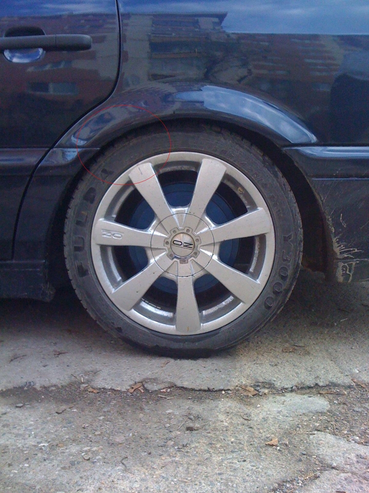

Salut ,am o intrebare : Influenteaza o bucsa punte spate uzata,pozitia rotii sub caroserie?Am suspensie sport si una din roti imi freaca usor in caroserie cand sunt incarcat si cealalta ,nu.Uitandu-ma atent,roata stanga e putin mai spre mijlocul masinii.

mabial....mai degrabab din cate stiu eu pozitia(inaltimea) e data din arc.Bucsele nu sunt legate direct de aceasta problema,decat doar daca se mai aduna si altele in calcul.
