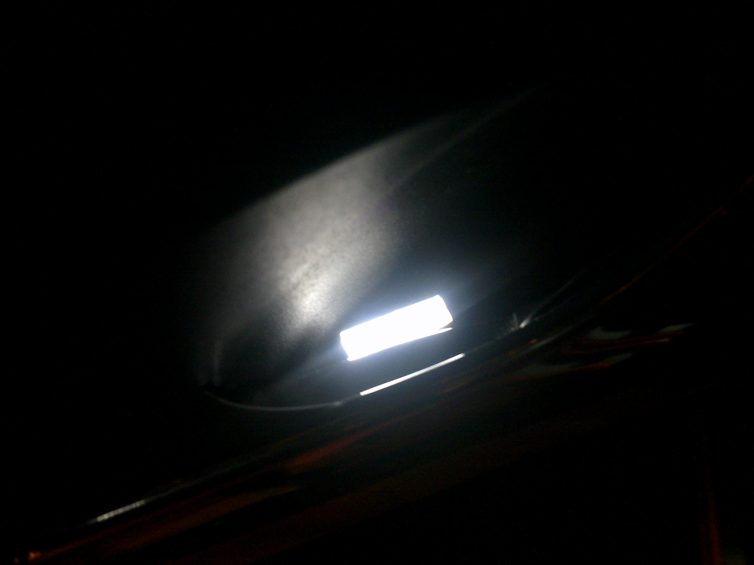

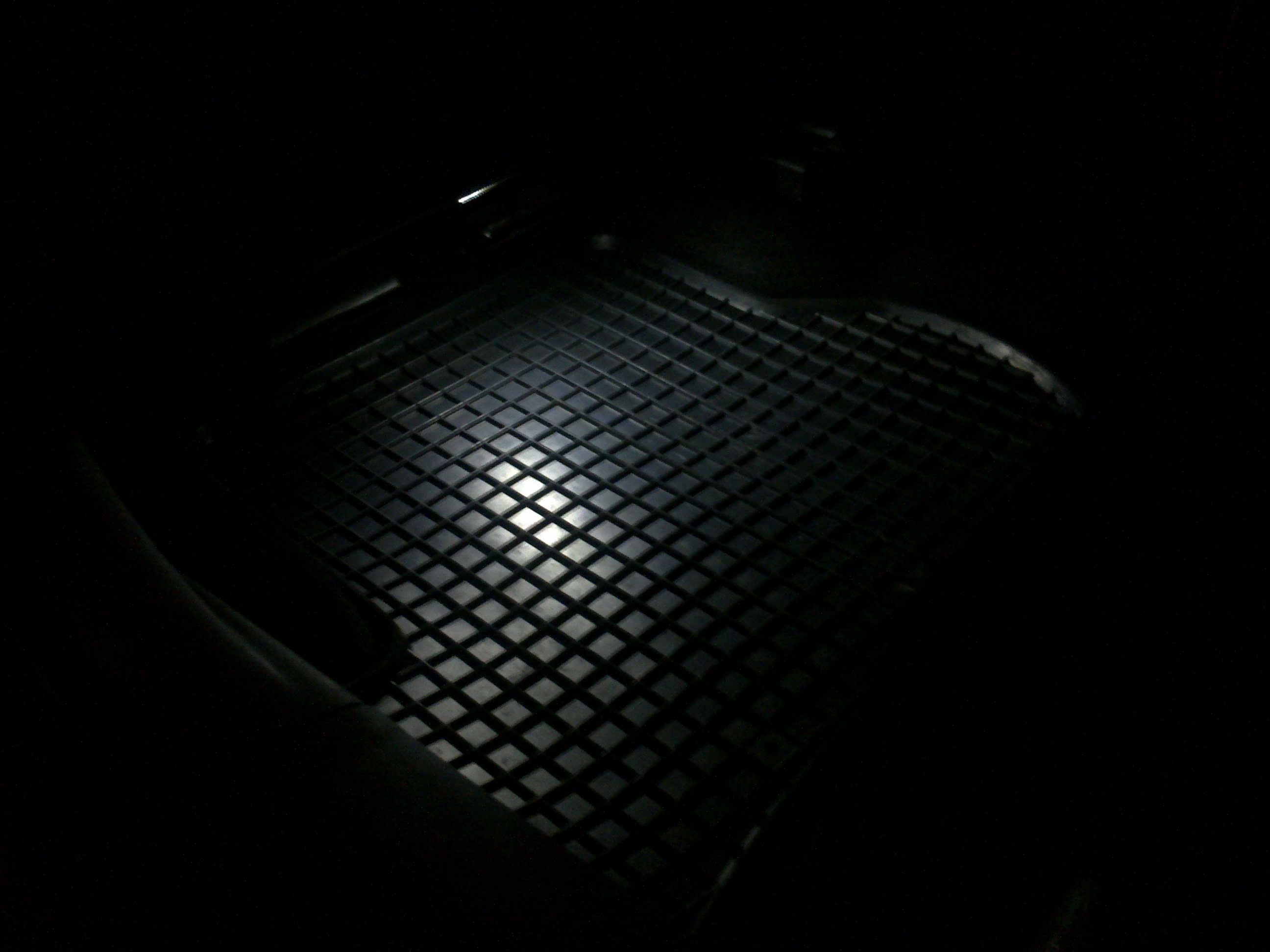

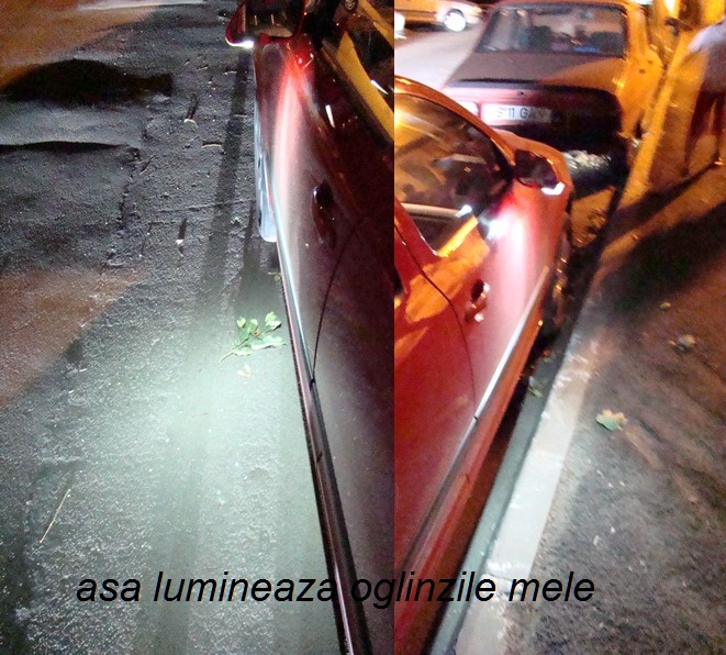

uite ce am facut eu la luminile din oglinzile exterioare, lumina in portbagaj si cum mi-am pus lumini la picioare.
totul este pe led-uri, si nu am nici-un fel de probleme :
AL BUNDY Ti-ai pus lumini si la pasageri spate ?
Modificat de Al Bundy
DA, ultima poza este de la locurile din spate.
