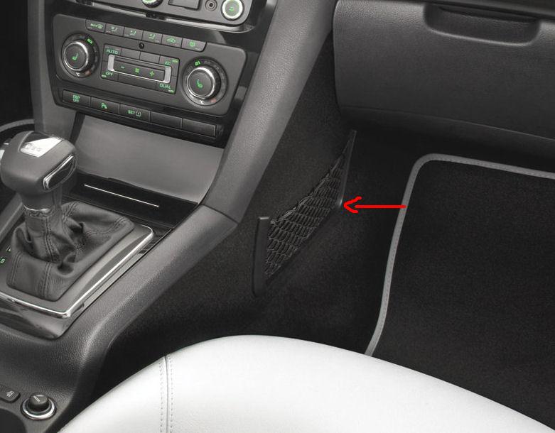

Intrebare: cat de mare este plasa de depozitare din partea dreapta a consolei, in dreptul pasagerului ? Incape o sticla de 1l, 0.5l sau doar numai o harta/ziare ? Banuiesc ca se prinde cu mici surubele si nu este lipita.
Din poza pare destul de mic ...
Modificat de bebeko
Merge una de 0,5 dar se largeste si arata urat dupa aia, le gasesti in unele benzinarii deci nu e nevoie sa iei oem , am vazut foarte frumoase si acolo. Cred ca gasesti si pe net destule
