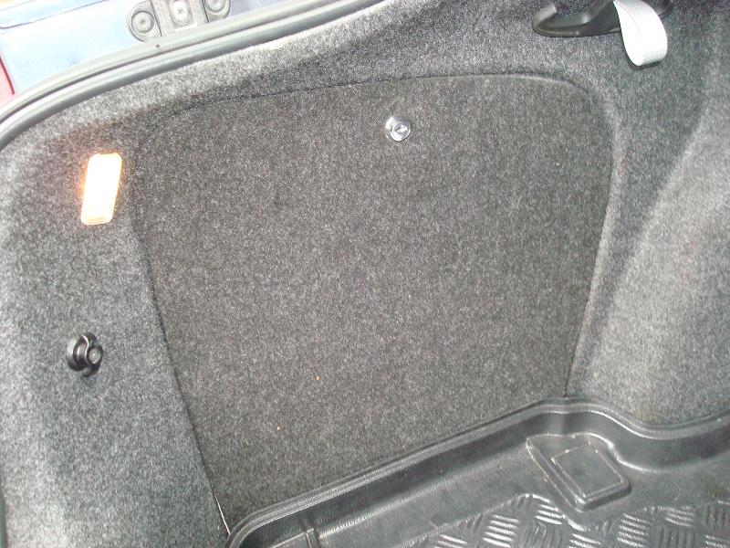

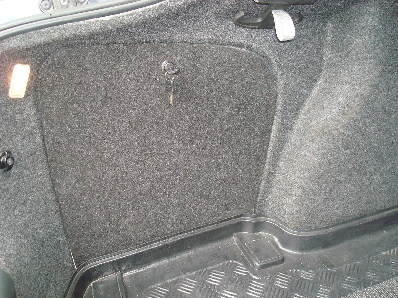

Am finalizat si eu o chestie inceputa pe cand erau -20 grade afara si abandonata o bucata buna de timp. Nu a fost prea usor de luat acel mulaj, initial am zis ca prind placajul la partea de jos cu scai, dar am abandonat ideea. Am lasat-o asa, deoarece o tine fixa la partea inferioara tavita pentru portbagaj. Multumesc colegilor pentru informatii si sper sa pot sa ajut si eu in continuare pe altii si de ai scuti de aproximativ 2-3 ore de masuratori, sa atasez o foaie cu schita exacta a capacului , numai sa fie listata si taiata dupa semne, pusa pe placaj si decupat. Incerc sa vad ce iese :(
