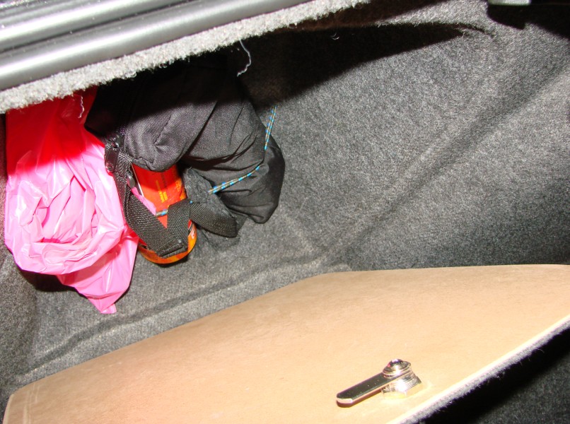

Problema care m-a enervat la Skoda Octavia 2 , a fost lipsa spatiului de depozitare a unor obiecte necesare in autoturism (perie, burete, trusa medicala, extintor etc etc) ... dar nu in ultimul rand modul in care suntem nevoiti sa le depozitam in autoturism deoarece acestea se vad foarte urat in momentul in care deschidem portbagajul lipsind o compartimentare adecvata.

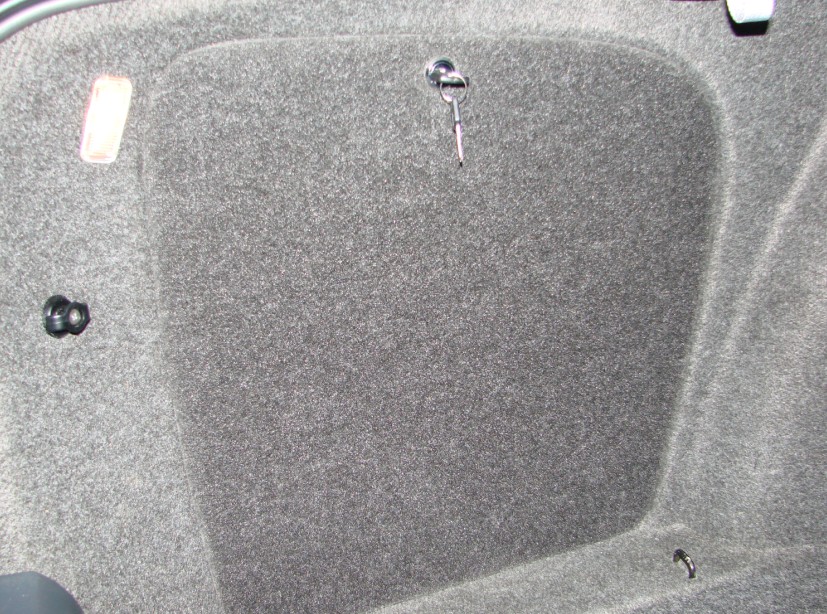

...dupa aproximativ 4 ore de munca, va las pe voi sa vedeti ce am facut ...deoacamdata va prezin partea stanga :
si partea dreapta a portbagajului interior la Skoda Octavia 2 .
Materialele necesare :
-carton pentru a face un sablon (acesta operatiune dureaza cel mai mult de executat aprox. 2 ore atat sanga cat si dreapta)
-placaj pal ce se pune in spatele dulapurilor de mobilier
-mocheta cu lipici pe spate
-incuietori
-hartie abraziva "smirgel"
-Costul total al lucrarii 55 lei .
La Multi Ani tuturor octavistilor :P

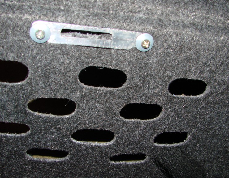

adica unde si cu ce ai prins balamalele
Incuietoarea la fel unde ai prins partea unde intra zavorul
cred ca ai gresit ce ai scris un pic pe acolo , incercati cu addreply sau fastreply nu cu quote.....
@sibianul, in partea de jos cum ai prins placajul de fundul portbagajului? Din poza nu prea se vrde ceva in zona aia.
Apropos, foarte buna ideea si executia :Computer:

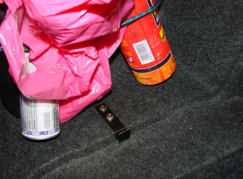

update la interior cu sistemul de sus inchidere si tija de jos. Precizez faptul ca ambele sunt prinse cu holsurub iar pe interior contra cu bucati de tabla fara a fi afectata caroseria masinii.
Modificat de sibianul
Super tare ideea. In poza a doua din postul anterior, nu se vede tija de jos, ca in prima poza din postul asta. Nu merg si niste balamale, cumva, ascunse sub mocheta?
nu merg balamale si iti explic si de ce : Nu merg balamale deoarece o sa fi nevoit vreodata sa dai la o parte capitonajul pentru a avea acces rapid si ce faci ?! te apuci de desfacut balamale cu surubelnita ?! ..asa e cel mai misto ..se ia tot placajul jos si sanatate, vine usor pus sus, inchis, dureaza 5 secunde totul..cu o singura exceptie ..cand o sa fie cald o sa vopsesc cu negru portiunea de tabla unde intra ciocul yalei. Si inca un secret: In foto nu se vede tija de jos deoarece tija intra intre mocheta si placaj :Driver: intelegi ?
