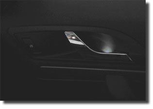

Sunt ca la superb, se cumpara cleanta cu totul, numai ledul de stanga fata e 1 milion , deci 4 numai pt led dar cleata cu totu....
Asta stiam si eu dar ma interesa daca a facut cine va asa ceva fara sa scimbe manerul de la usa,cum le-a legat ,ce codare a facut la calculatorul de pe usa....etc. :icon_thumright:
Nu trebuie clanta cu totul, trebuie numai ledurile si suportul clantei are deja locasul ledului pe dedesubt trebuie numai decupat si montat ledul. Si Laurin si Klement ( Edition 100)are ledurile astea parca.....Am vazut eu pe un RS modificarea asta si cred ca nu necesita nici o codare
Unde ai gasit leduri din astea?
Codul lor este 3U0919 174 si 3U0919 173 sunt cele originale de la superb. :icon_thumright:
0637da4df62854508ff8becwj0.th.jpg uite si pe RS
Cat costa domnu halatu, piesele la Elcar, ledurile?E masina lui Narcis in poze, ca vad ca e rosie ca a lui?
;) Nu nu este masina lui Narcis.Masina din poza este ..... ;) e tot albastra.
Arata bine...ce-i drept! :D
Are cineva idee cat costa tot ansmblul (cu clanta + ...etc)?
Banuiesc ca nu este tocmai ieftin, insa decat sa ma apuc sa demontez..sa dau gauri...mai bine il cumpar cu totul! :D
Modificat de claudiusnc
Daca citeai mai la inceputul acestui topic gaseai codurile puse si de mine si cum se face ...
Ai zis ceva de codare , ce codare?
Eu cand am intrebat era in jur de 1 mil un led din ala dar ca sa tai frumos acolo si sa nu se vada era prea greu...
Modificat de gabriel
Pret maner 204,92 fara tva cod 1Z0839221E
Pret led 72,63 fara tva
Si cine le comanda de la ceh plus trasnport inca 50 4 mil si ceva 2 manere decat nu cred ca merita...plus ca nu am incredere in cehul ala, ca nu sunt zgariate sau ceva ca noi nu sunt toate
