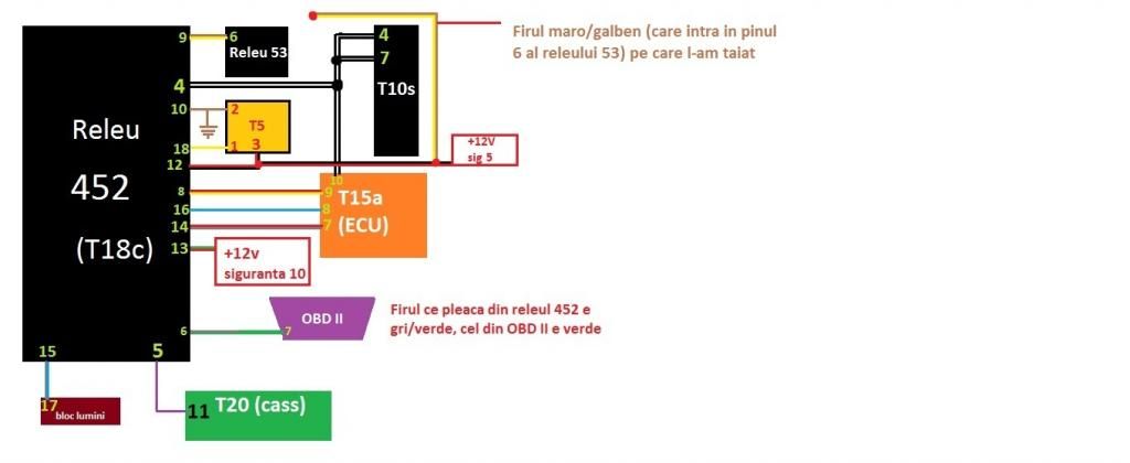

Am un Passat 2003 TDI si vreau sa schimb volanul cu unul multifunctional de golf 4. Ma intereseaza daca are cineva diagrama de montaj a releului 451 sau 452. La mine releul si cablajul lipseste in socketul cu relee.
atentie, ca nu este aceelasi lucru. Daca vrei sa comenzi un Gamma sau altceva, faci diagrama cu modulul 452.
la 451 comanda vine pe can, trebuie ceasuri de generatie mai noua (posibil sa le ai, daca este 2003), comanda numai anumite unitati, prin intermediul TMC-ului.
deci, in functie de ce-ti doresti, aia faci.
aceeasi chesti vreau sa fac si eu la passat-ul meu..... am volanul cu airbag si cu comenzi pe el, am releul 451 am mufa cu tot cu cablaj am navigatia MFD si acum imi trebuie schema unde reglez fiecare fir.In mufa din releu am urmatoarele fire:

Pai trebuia sa ai intai schemele si dupa aia sa o desfaci. Deci, pentru ce masina vrei schemele ? Ce an ?
Modificat de Al Bundy
PAi eu de aia il intreb, ce vrea sa faca si ce scheme sa-i dau.
Pai el are MFD si 451, degeaba ii dai scheme, ca nu le poate conecta intre ele.
am un vw passat b5.5 an 2002 si am releul 451 si navigatie MFD color
eu am modulul sau releul cum ii zice 451 si mufa din spatele lui cu tot cu fire!!
Cum ziceam, nu merge releul 451 la tine. Ai nevoie de 452. Sau schimbi unitatea MFD cu un Delta6.
mda.....maine fac rost si de releul 452. pana atunci o scema mai explicita decat ce-a de mai sus imi puteti da si mie... nu inteleg ce inseamna T10s, T15a, T18c T20.???
Pai 451 merge cu MFD? Stiam ca la MFD trebuie 452, 451 fiind pentru Delta6.
Sunt MFD-uri care merg pe Remote - deci, cu 452 si MFD-uri care merg pe can, cu TMC - respectiv 451.
deci, atentie la seria MFD-ului - in functie de asta, se face retrofitul.
