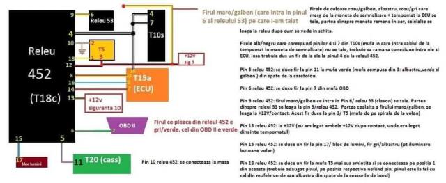

Salut! Vreau sa schimb un volan cu comenzi pe el,cu unul in 3 spite si nu dau de cap la claxon. Nu-l pot face sa functioneze! Poate cineva sa ma ajute cu elucidarea misterului? Este vorba de un Passat b5.5 din 2004.
P.S. -claxonul fubctioneaza cu volanul original iar volanul il schimb ca nu mai are air bag.
Modificat de cosminwon
trebuie modificata instalatia - volanul multifunctional transmite digital informatia catre modulul 451/452 (in functie de care ai tu pe masina), iar modulul comanda releul claxonului.
Tu trebuie sa tragi fir de la volan - scoti pinul care il ai tu in spira la pin 3 si acolo bagi pin si duci pana la releu claxon, la firul maro/albastru. Sper sa imi aduc bine aminte... dar asa parca este.

Am incercat sa instalez pe b5 2.8 ack noncan comenzile pe volan cu releu 452 si am o problema cu claxonul. Releu 452 imi scoate 10.2V automat cum pun contactul pe pinul 9 care merge la bobina de la claxon. A mai patit cineva asa ceva? Iluminatul la butoane se aprinde cum pun contactul, dar claxonul nu funcționează. Daca ii dau eu minus la bobina releului de la claxon funcționează. Am testat cu 2 relee,2 volane, aceeasi treaba.

Salutare tuturor vreau sa pun pe al meu passat volan cu comenzi , mentionez ca a avut unul fara.
Am facut rost de volan ,spira ,maneta Pilot automatisch si releu 452.
Am montat volanul dar releul 452 intampin Probleme cum sa il leg,precizez ca am mufa cu firele
