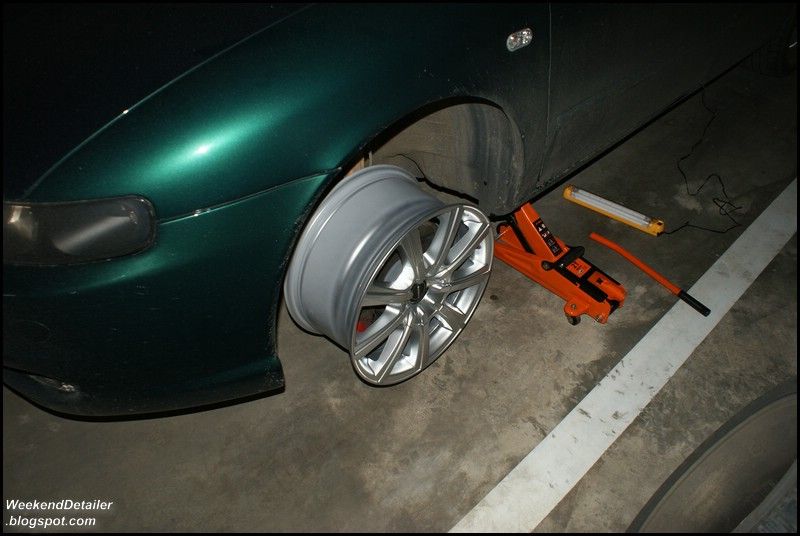

Planuiesc sa-mi schimb jantele si am gasit un set de Borbet TS, care imi plac, doar ca singura dimensiune pe care am gasit-o disponibila este cu latime 8.5J (17", ET 30).
Ce parere aveti, merg pe Leon?
Anvelopele sunt 225/45R17, oare vor fi putin stretch pe janta 8.5J? Acum le am pe jante 8J si arata ok.

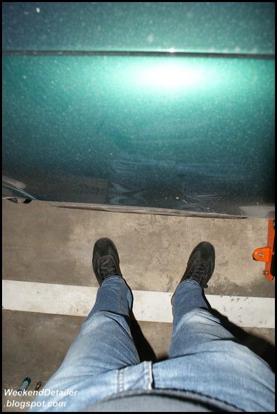

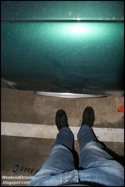

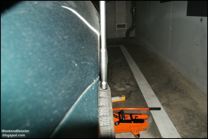

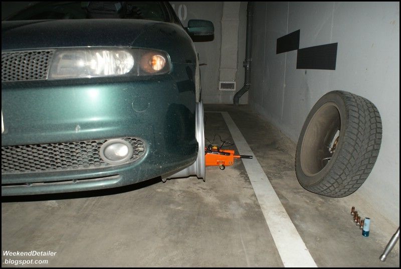

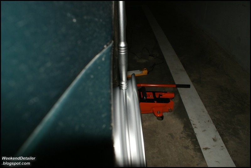

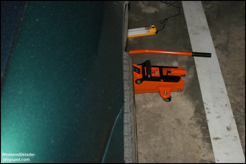

Am facut o proba cu ele, sa vad cum stau.
Ce parere aveti, intra sau nu?
Pozele sunt ordinea:
Janta de iarna, ET 35, 7J latime
Janta Borbet, ET 30, 8.5J latime
Nu stiu ce vrei tu sa obtii, dar eu, daca as avea de ales, nu as merge pe o solutie din care sa ma aleg cu niste roti atat de iesite inafara.
Sau poate nu am interpretat eu corect pozele.
Mult prea iesite. Pana si cele de iarna sunt putin cam prea in exterior.
In opinia mea daca se priveste de sus si se vede suprafata de rulare care depaseste aripa nu e ok.
Modificat de The_Ego
Masina era ridicata pe cric in pozele. Rotile de iarna sunt muuuult inauntru.
Am vazut la unii prin strainatate ca puneau sub janta probata o bucata de lemn.
