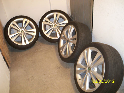

Eu detin jante OZ 8Jx18" cu anvelope 225/40/18 fata si 235/40/18 spate, iar ET-ul lor este 48. Nu am avut nici cea mai mica problema cu ele, se comporta impecabil! Parerea mea ar fi sa-ti iei cu ET mai mare sau egal cu 45.

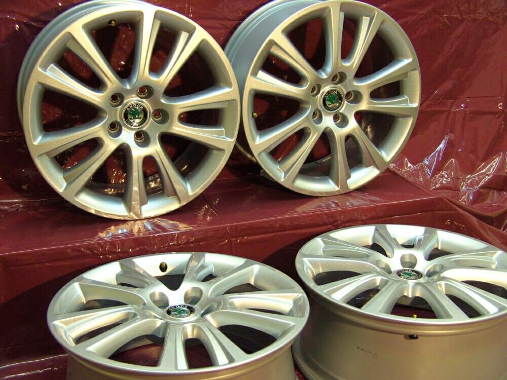

Astea ar fi jantele de Octavia 2 RS pe 18 inch:
post-10565-0-09888500-1331221456_thumb.jpost-10565-0-14157700-1331221470_thumb.jpost-10565-0-12289900-1331221671_thumb.j

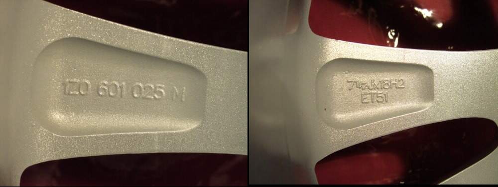

Ce reprezinta codul acela din a 3-a poza (partea stanga)?
@SEA
Cu ET de 48 nu ti-a atins nimic in interior?
E codul original de piesa de la Skoda.

ET54
Latime 7J.
Cod: "1Z0 601 025 D Octavia" Search: https://www.google.ro/search?q=1Z0+601+025+D+OCTAVIA&hl=ro&prmd=imvnsfd&source=lnms&tbm=isch&ei=ErldT-DsH-nd4QT_raC5Dw&sa=X&oi=mode_link&ct=mode&cd=2&ved=0CA4Q_AUoAQ&biw=1280&bih=869
