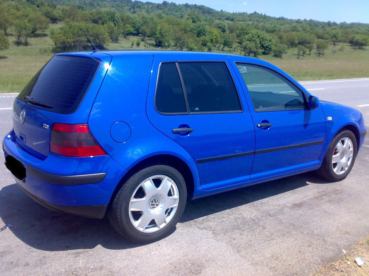

salutare.sunt in ceata complet dupa ce am citi pe forum :P ,eu am 205/55-16 pe jante LeCastellet
6,5J x 16, ET 42 (et si j sunt standard la jantele astea pe 16 cred,nu?nu m-am uitat pe interior sa vad ce scrie dar nu cred ca difera datele ) acum urmeaza intrebarea : pot sa pun cauciucuri 225/50 sau 55/-16 pe jantele astea fara sa am probleme cu masina,adica fara sa imi sara cauciucul de pe janta cum zicea cineva?! din ce am inteles ar fi indicat sa imi pun pe 50 nu 55?!adica nu o sa imi atinga cauciucul pe undeva pe la amortizor sau mai stiu eu ce cu 225/50/16?din ce am calculat nu este o diferenta mare deloc .masina este un golf 4 1.9 TDI 90 caluti.multumesc si un an nou cat mai bun tuturor.
post-48176-0-21825100-1326040064_thumb.j
205/55 R16 si 225/50 R 16 sunt perfect egale avand amandoua inaltimea de 632mm si circumferinta de 1984mm (lungimea cercului). Pe janta de 6,5J cauciucul de 225 o sa arate foarte urat si cel mai sigur nu o sa iti placa... :dry:
Daca vrei 225 iti trebuie jante de 7jX17 sau 7,5X17. Ramai cu pneurile care le ai ca sunt mai practice decat cele de 225/50 R 16: consumul mai mic, pretul mai mic - acestea fiind foarte raspandite, nu o sa ai probleme cu curcanii daca te opresc si-ti cauta nod in papura. Banuiesc ca nu ai trecute in talon decat 205/55R 16 si 195/65 R 15.
edit: Ma uit in poza ce ai pus-o si nu inteleg motivul pentru care vrei sa faci modificarea... ansamblul janta-cauciuc arata extraordinar de bine pe masina ta... :icon_thumleft:
Modificat de victorash_cvv
VW oricum recomanda 205/55 r16. Pentru 225 ar trebui sa treci pe 17 si atunci ar fi 225/45. Degeaba sunt cauciucurile mai late daca janta ramane aceeasi. Unii fac tocmai invers, isi iau jante groase (8-9j) si isi pun de 205-215 ca sa aiba acel aspect de intins, evident coborand si masina mult.
:emthup: pt ce a zis victorash_cvv.
Modificat de The_Ego
multumesc pentru raspuns,deci cred ca o sa imi pun 215/55-16 in final.am mai avut si parea mai masiva masina si parca era si mai inalta :) .acum astept sa treaca iarna sa dau tinichelele jos :)).salutare
O sa iti para rau!! Masina se va misca mai greu iar consumul va fi mai mare.
205/55/R16 este anvelopa perfecta pt masina ta.

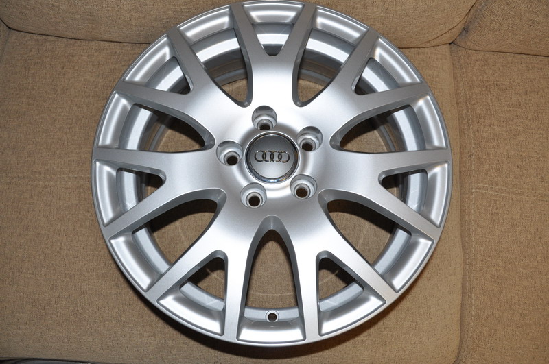

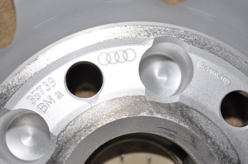

Esti sigur ca sunt 8.5" latime (J8.5)? Pentru niste jante pe 17 inci am impresia ca sunt prea late...
Poti sa le incerci inainte sa le cumperi? Sunt originale?
Pune te rog o poza cu ele.
Da si mie mi se par prea late cu 8.5J(daca erau cu 8 j si ET 45 deja erau luate
Iata foto:
Astea sunt jante de TT si nu sunt S line. Au 8.5" latime.
ET-ul trebuie sa fie 45 sau 42 pentru jantele care o sa le achizitionezi pe A6-lea tau. Renunta la astea ca faci o prostie daca le cumperi. Am avut un A6 ca al tau 2.5 179cp si mi-am luat jante de A3 pe 17" cu ET54 si mi-a parut rau, pentru ca erau foarte tare sub aripa si cu pneuri de 235 agatau intr-un brat superior pe fata. A trebuit sa pun 225, n-am mai scapat de ele si le-am vandut odata cu masina. Nu le cumpara!!!
