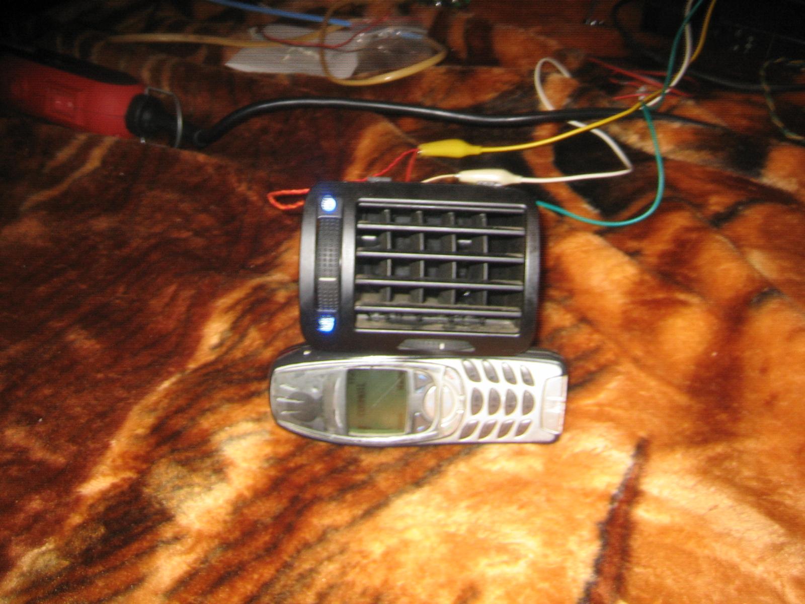

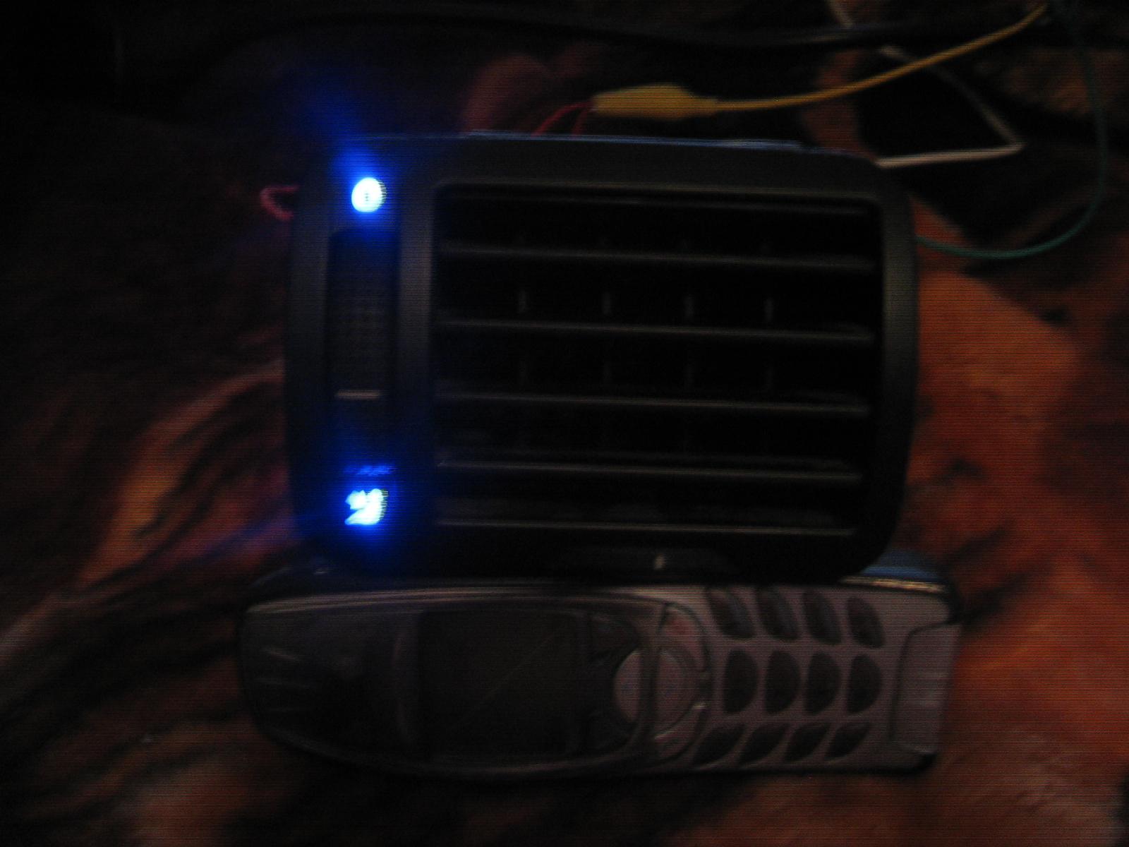

mai ce sa zic misto idee si eu aveam becurile arse la fantele de aer si am citit aicea ieri seara si astazi la 12 mam apucat de treaba am scos fantele mia iesit mai greu cea din dreapta in rest super usor mai ales cea din mijloc dubla leam bagat in casa si mam apuct de treaba din pacate nu am avut decat 2 leduri rosii si vreo 50 albastre din acelea de 5mm de la brichete cu led am gasit vreo 10 rezistente de 490 ohmi si mam apuct de lipit "ledurile leam subtiat in 2 laturi cu o freza micuta gen "flex" si intra super leam lipt cu silicon unde trebuiau si uitati ce a iesit :rolleyes:
am sa vad maine seara cum se vad la masina daca numi plac am sa le schimb :)
Un sfat,inseriaza 2 rezistente de 820 ohmi si lega ledurile in paralel,atuncea o sa ai aceasi intensitate a lumini ca cea originala de la bord,poate putin putin de tot mai puternica!Dar e mai ok asa,noaptea nu te deranjeaza!
