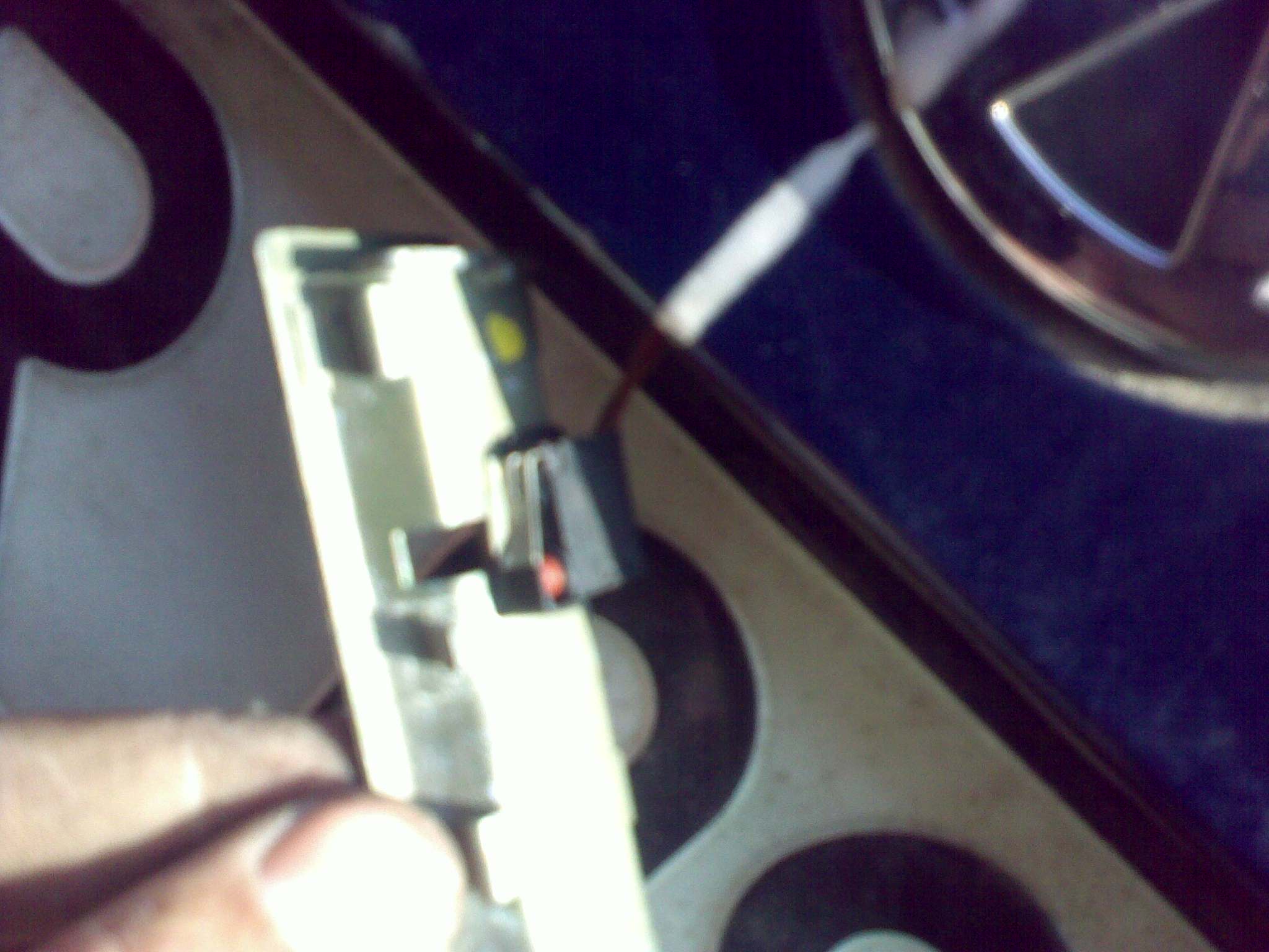

vw_boy
Azi am reusit sa rezolv si eu cu deschiderea.Mergea doar din cheie.Clapeta a ramas blocata in sus si actiona contactul clapetei permanent.Am curatat piciorusele clapetei pt a putea reveni inapoi.Acum merge perfect.Scuze pt pozele de proasta calitate.post-20151-0-87002500-1301161575_thumb.j

La B5,5 - switch-ul de la clapa ramas blocat, e o chestie clasica.

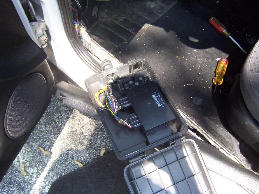

@matrix, uite niste fotografii(google photos) cu ce trebuie sa desfaci si la ce trebuie sa ajungi
post-11532-0-24071100-1305930432_thumb.j
post-11532-0-40257800-1305930438_thumb.j
post-11532-0-21650500-1305930471_thumb.j
Modificat de kelu
Multumesc pt poze.dar din cate inteleg eu din a doua poza vad ca acolo sa dat scaunul jos.este nevoie sa il dau si eu jos??sau este de ajuns sa il inping in spate de tot??Ms
acum depinde de fiecare cum prefera. eu prima data cand am demontat modulul am dat si scaunul jos ca a trebuit sa scot mocheta toata(mi-a intrat apa in masina);a doua oara cand am scos modulul am scos doar foot rest-ul, stalpul de langa foot rest si pragul.insa iti recomand sa dai jos scaunul sa poti lucra cat mai ok si sa analizezi fiecare firicel in parte sa vezi unde e buba...nu te speria de faptul ca trebuie dat scaunul jos.ai 2 piulite in fata si doua suruburi stea in spate pe carcasele de la sine, si mufele de sub scaun
Modificat de kelu
F l o r i n
Nu are rost sa scoata scaunul, ca poate trage fara probleme cutia de la confort, daca desface doar ce ai desfacut si tu, a doua oara. Scaunul, se scoate
am desfacut modulul comfort si am gasit in interiorul cutiei mufa din jumate trei fire legate cu banda izoliera am apasat cu degetul pe ele si nimik nu am gasit urma de umeazeala sau fire oxidate sau altceva iesit din comun.totu parea in regula doar ca firele alea trei mam tot intrebat dc erau legate cu banda izoliera.poate o sa fac cateva poze si o sa le postez poate ma lamuriti?ms
Am revnit cu 3 poze despre ce am gasit in interiorul carcasei.si cele 3 fire legate cu banda izoliera.http://imageshack.us/photo/my-images/215/img1901b.jpg/
http://imageshack.us/photo/my-images/59/img1902j.jpg/
http://imageshack.us/photo/my-images/546/img1903v.jpg/
