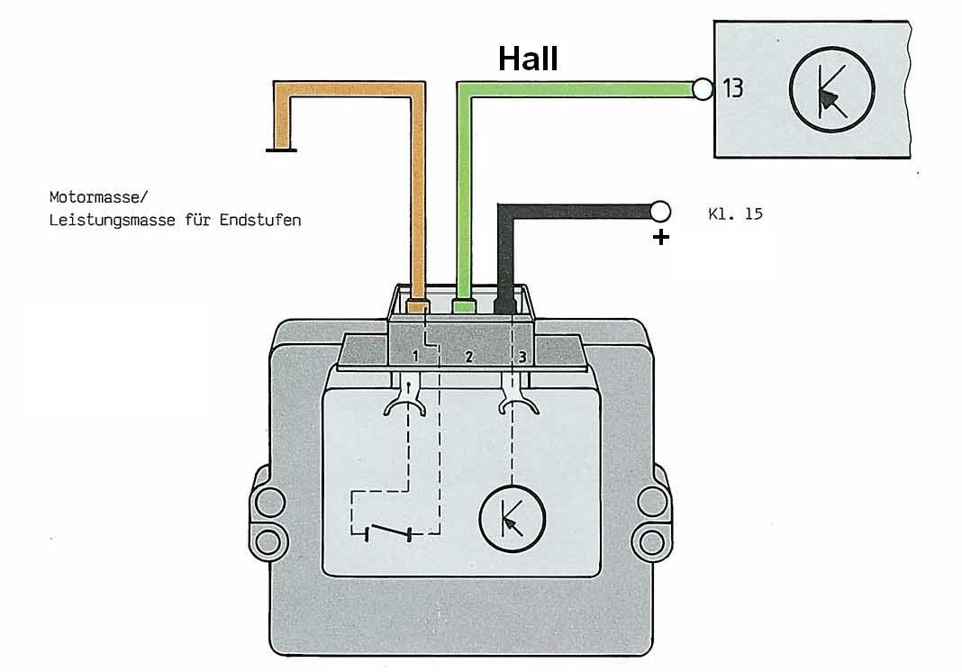

aici in partea de jos a postului este un pdf.
inainte sa montez jucaria pe masina am explicat mai putin stiintific si mai mult babeste. se poate face o analogie clara intre culorile firelor, locurile unde se leaga si numerotarea pinilor aprinderii.

LE: ar mai fi si asta. poate edifica mai bine.

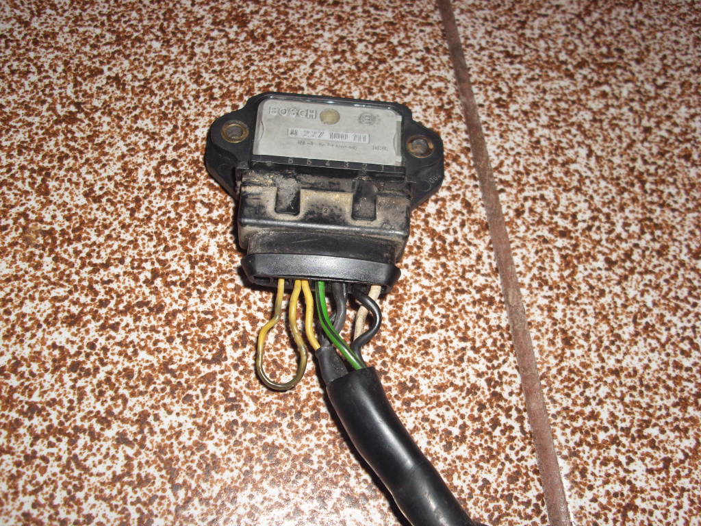

mai.. eu parca vazusem alceva....
pai 2si3 masa-ok
1 bobina -
4 15 bobina deci +12v
5si 6 strap aici in poza ta vine asa G-la 6 si G+ la 5, aici e ciudatenia
pai 2si3 masa-ok 1 bobina -4 15 bobina deci +12v5si 6 strap aici in poza ta vine asa G-la 6 si G+ la 5, aici e ciudatenia
misule hai sa recapitulam ....modulul tau provine de la BMW.. si nu de la vw
misu ploiesteanu
cu diferenta ca intre 5 si 6 este un strap , in schema aia nu am vazut unde se duce 6.6 ar fi intrarea de la senzor eu asa cred.

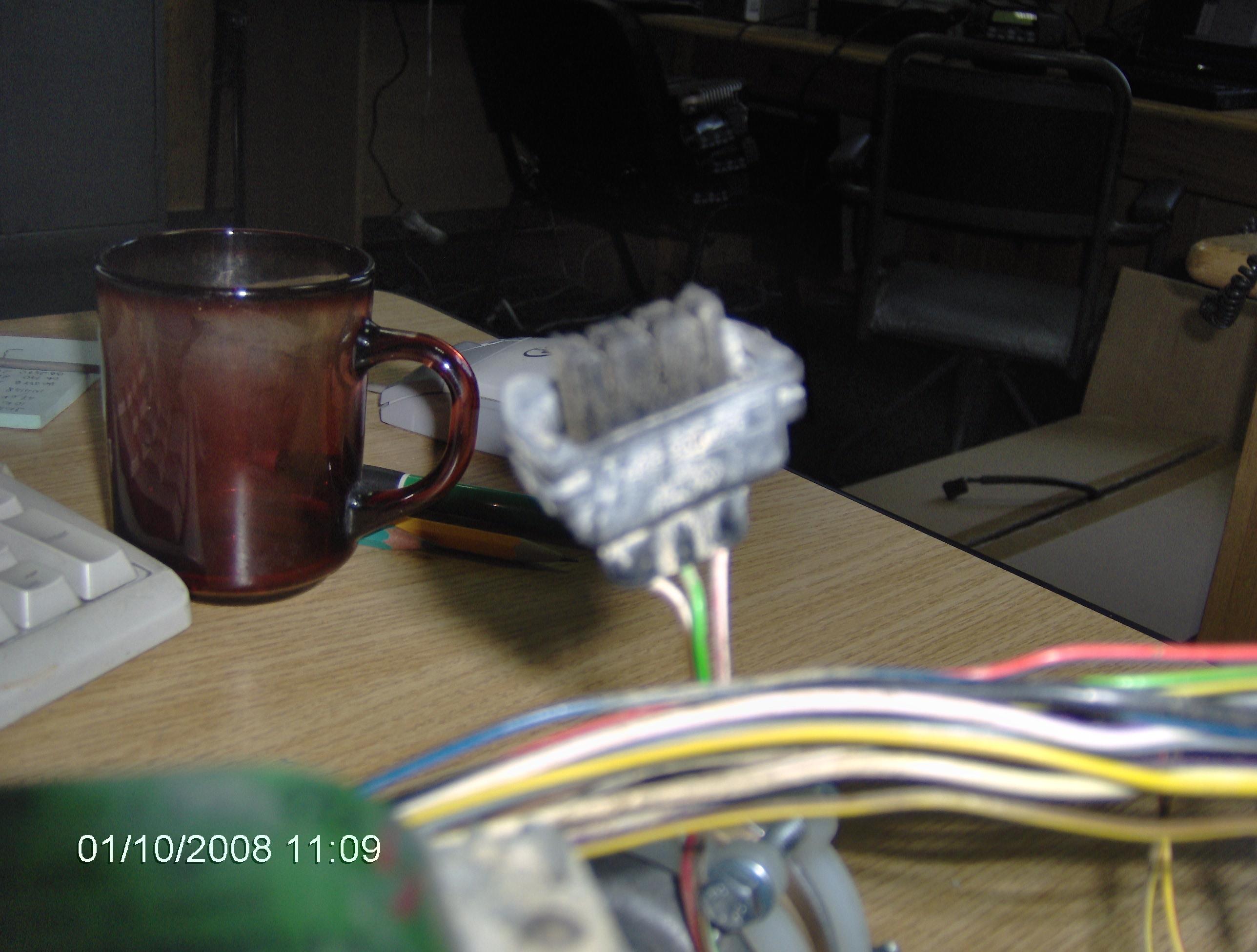

uite misule ce am .. dar nu de dat....asta e mufa delcoului si este stas...sorry DIN

nu am gasit asa ceva si in plus e jale daca se strica, strica si aspectul, :) prefer cilindrica si modulul il pitesc eu , pun dupa amiaza poze cu modulul sa vezi cum e cu strapul.

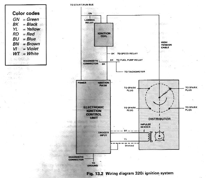

da jane ai dreptate.... nu e hall....e cu bombena ... era noapte si m-i se lipeau ochii... schema e de la bmw 320 ...

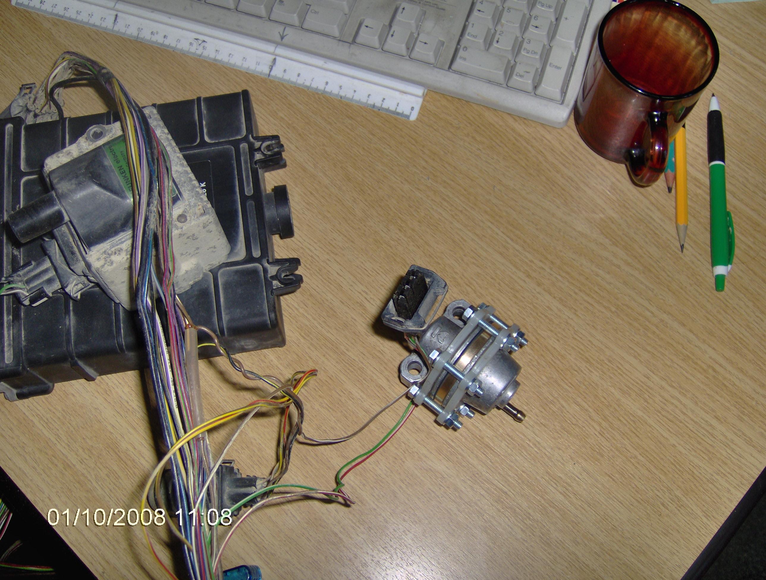

pai am probat senzorul care are 3 fire , este hall . nu mai inteleg nimic inseamna doar ca delcoul si restul nu sunt pereche si nu sunt de pe aceiasi masina alfa33 boxer si este o potrivire de mufa intre instalatie si delco
fara cuvinte .... uite cum arata la o broasca ce ti-am spus....te-ai complicat.. cu blocuri electronice de alfa sau bmw
