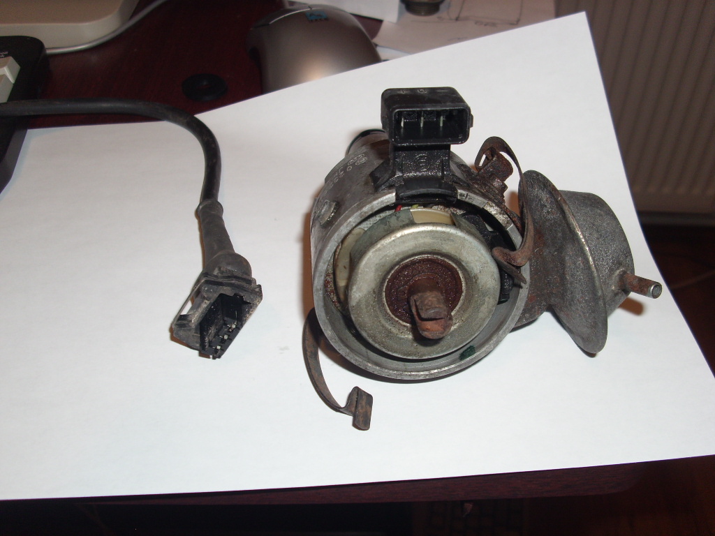

cam tirziu .. vin si eu cu o completare .. o poza despre delcoul cu retard...

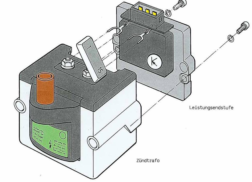

schema asta e una dintre ele .... mai sint si altele cu traductor hall... nu stiu din ce se compune stabilizatorul de relanti...

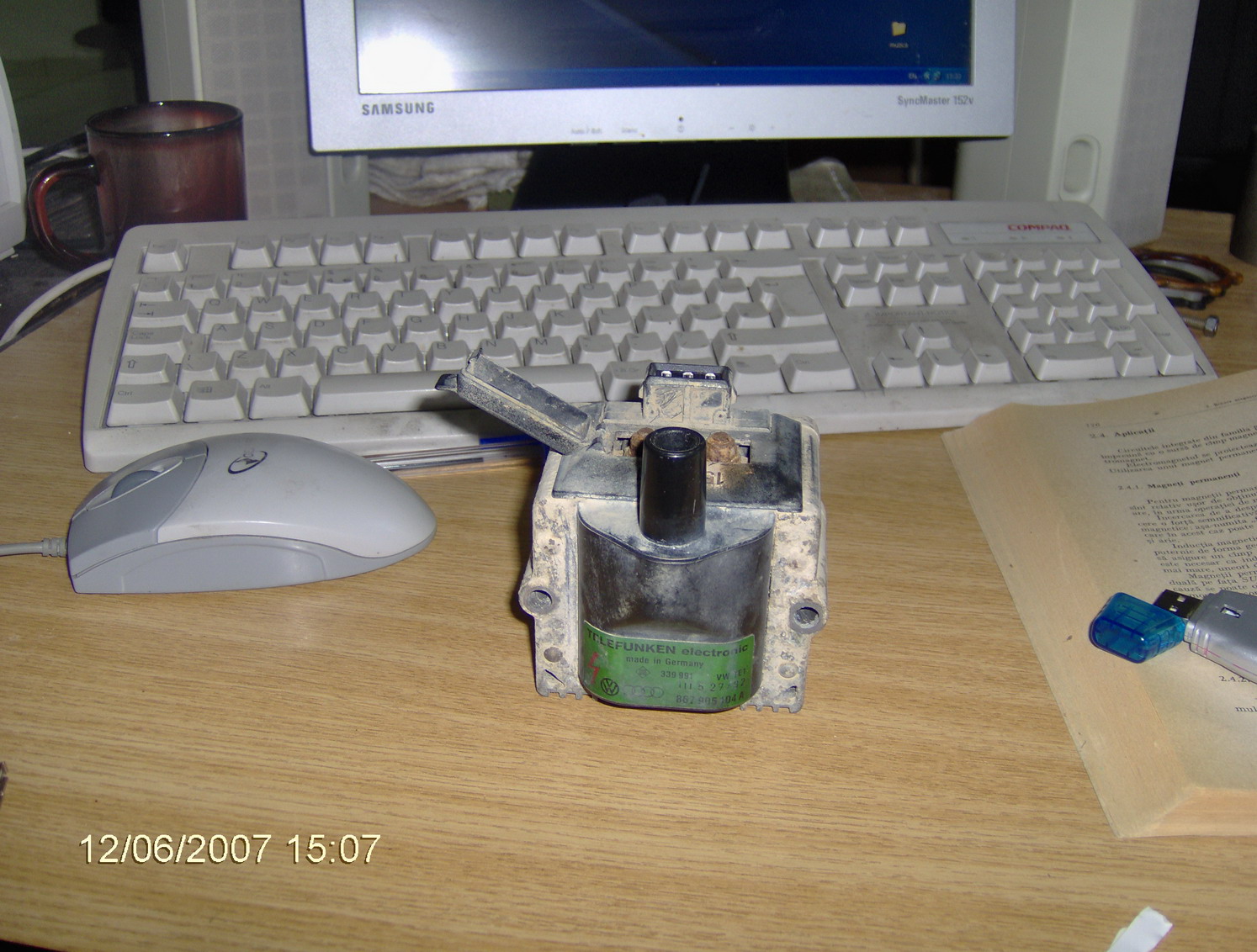

bobinuta si blocul pe care am prezentat-o sint de la o aprindere de pe o masina cu injectie mono.. si blocul nu mai are 7 pini ci numai 3...cei de care ai nevoie...... despre asta am vorbit ca m-a costat 80lei.... si se poate folosi si fara ecu.. cuplind semnalul de la traductorul hall direct la pinul din mijloc al blocului... calculatorul .. cum spuneam are in eprom stocata o harta (map-remapare) cu curba avansului.... delcoul si bobina cu blocul electronic nu se cupleaza intre ele direct ci se cupleaza fiecare la ecu .. pentru ca ecu cunoaste pozitia arborelui cotit prin traductorul hall si da o comanda catre blocul electronic .. un semnal trigger .. cu un anumit dellay fata de ce spune traductorul hall ... adica fanta rotorului trece prin fata traductorului cu mult mai devreme decit momentul producerii scinteii.. calculatorul proceseaza acest moment adica la ce primeste de la traductorul hall si mai pune niste conditii .. turatie, temperatura, etc..si aplica harta..map.. adauga la semnal un dt sitrimite semnalul la blocul de aprindere si de acolo la bobina.....semnalul hall si semnalul primit de blocul electronic de aprindere sint de aprox 5V ... se poate elimina din schema ecu tinind seama de avansul initial....
deci ptr misu .. alimentezi traductorul 12v si pe iesire .. cind invirti de rotor tre sa ai din cind in cind 5,5v

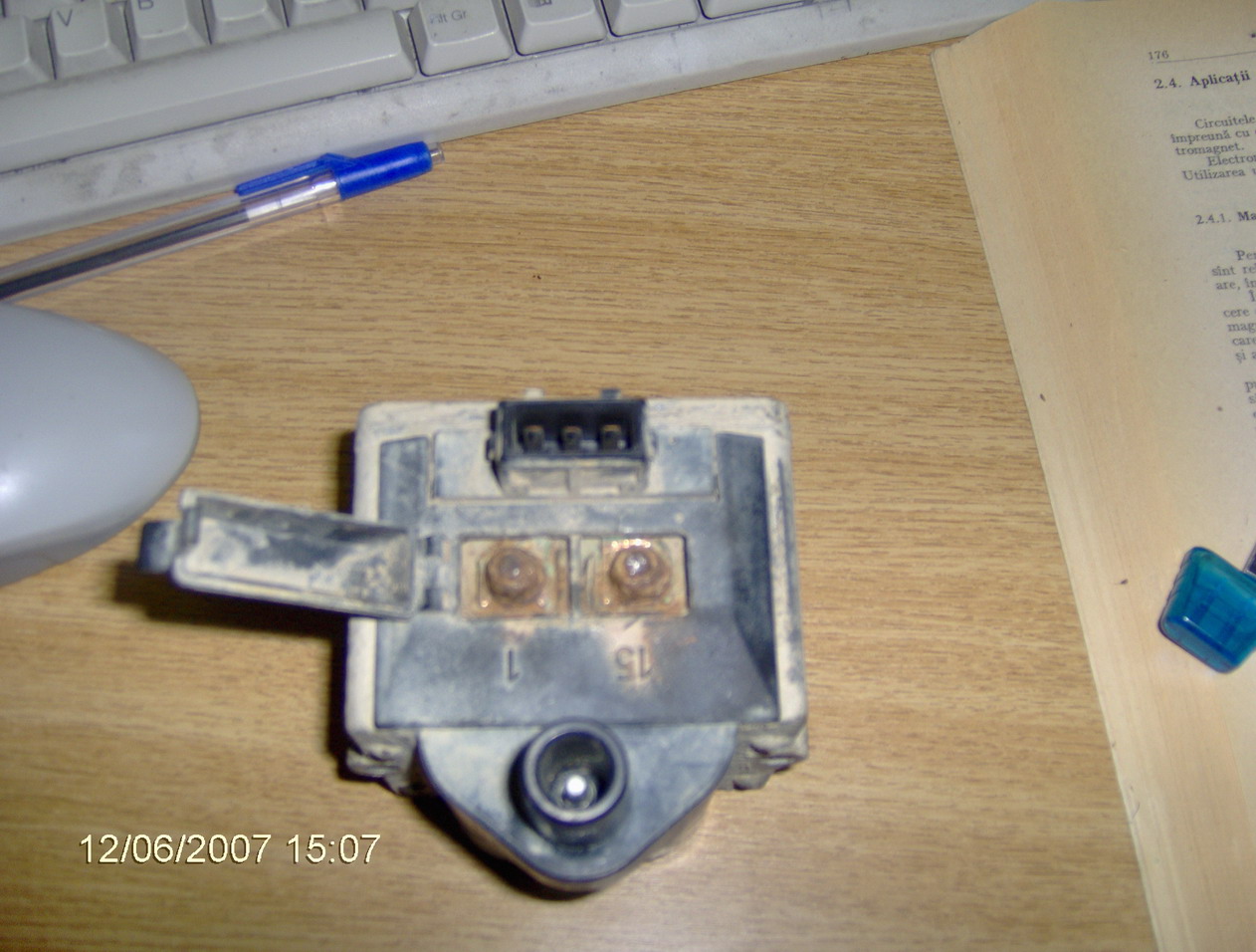

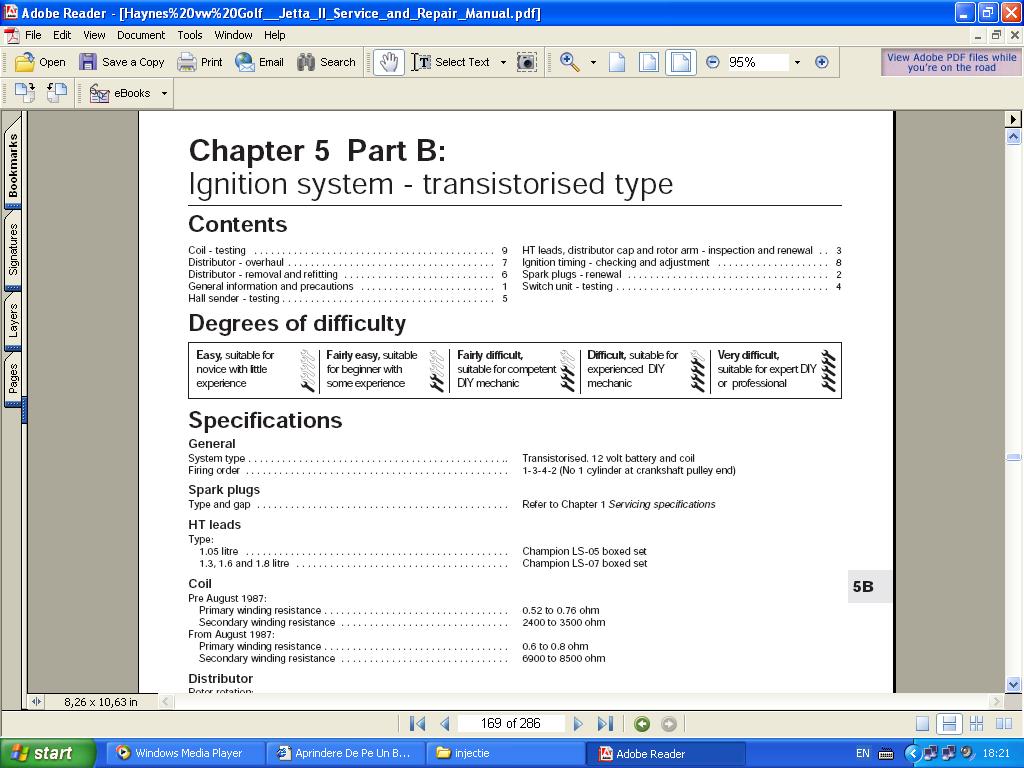

aprinderea e pe drum. o noua problema bobina. bobina mea este bosch dar e de pe un polo vechi are rezistenta primara 3,5ohm si secundara 8kohm (imi place pt ca e forma clasica cilindrica dar mai micuta). pun si eu o intrebare: daca are 3,5 ohm are numar mai mare de spire inductanta mai mare deci impedanta mai mare nu ar trebui sa omoare modulul de aprindere( curent de colector mai mic pe tranz final), poate doar cu tensiunea autoindusa in primar mai mare, voi ce parere aveti ? sa renunt la ia ca tare bine arata si din aia pt tranzistor nu am.
  misu ploiesteanu a scris:
uite misule .. ca sa nu ne incurcam .. luam de bun ce zice cartea...+inca un "tips" eticheta de pe bobina trebuie sa fie verde....vezi ca sint doua tipuri de blocuri electronice .... spor la treaba
misu ploiesteanu
ok, am sa vad ce modul este si ce bobina gasesc, tranzistorul in saturatie sigur nu are aceiasi comportare ca platina, de aici vine diferenta. cu bobina clasica tensiunea din secundar sigur e mai mare pericolul( de strapuncere) dupa parerea mea nu este pt modul ci pt tot circuitul secundar ( rotor, capac, fise, inclusiv bobina))

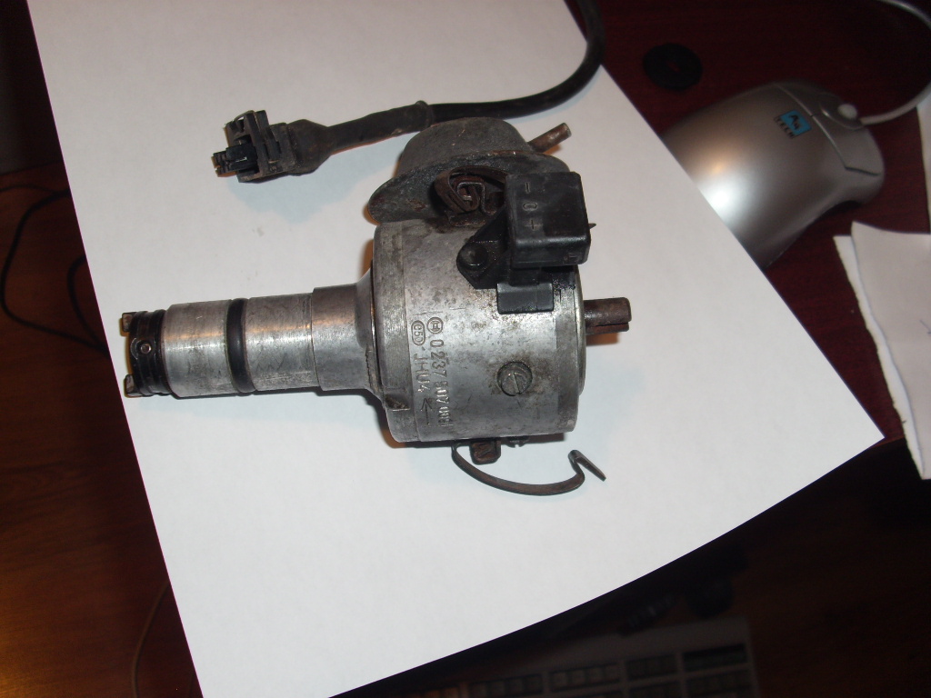

asta e delcoul cu mufa lui
mufa caut si eu .. poate am ... daca nu am mai caut pe undeva........ eu am una dar nu am in plus .. am la instalatia mea de injectie .... o sa ii fac poza si o pun sa vezi cum arata miine.... vezi ca la pagina 1 si 2 a pus mike poze despre ce ai tu

pm nu putem pune poze asta-i.bogdan, pe asta il am de dat cu mufa cu tot.eu nu vad luna de ceata, :lol: :))
de mufa nu am nevoie... vreau numai aparatu... pretu???
misu ploiesteanu
ai vazut cum arata, ma nelamureste aprinderea are la mufa strap intre 5 si 6, stai sa pun si codul ei poate iti spune ceva; bosch 0 227 100 111, codul delcoului este 0 237 507 009 restul vorbim pm.
