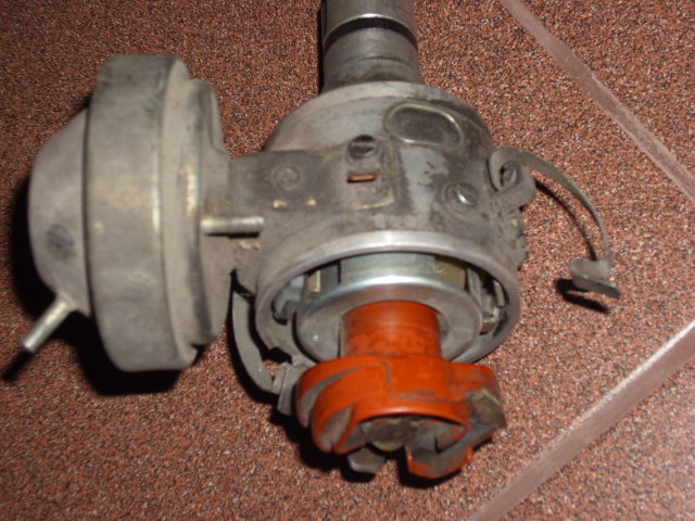

am pus mina pe un delco cu senzor hall pe el scrie:
z414
0237023019
025905205G
se potrivesc divaisurile alea de mai sus la el ? ce coduri au? si de ce vw sunt ca sa incerc sa fac rost de toata cablaraia?

pune o poza cu delcoul. cred ca poti pune cablarai de la bus (evident daca e de T3), glof 2, am vazut si pe opel record pe benzina, vw scirocco.

esential e sa aiba pinionul standard si nu roata dintata
misu ploiesteanu
o am de la cineva care mergea cu ea pe un mexicaner, dar nu mai are masina sa ma inspir.pinionul este standardam facut poze
Asa cum banuiam nu e cu senzor hall. Este cu reluctanta variabila :salut:
http://en.wikipedia.org/wiki/Hall_effect_sensor da' mai pe scurt, primele variante erau niste bobinute, iar asta este ceva capsulat... daca va pasioneaza mai mult, vedeti datasheet-urile unor integrate specializate de aprinderi, cu senzor Hall si cu "bobinuta" (se va observa ca "bobinuta" da un semnal alternativ cu parte pozityiva si negativa, pe gand Hall-ul doar impulsuri pozitive) la http://www.niqro.lx.ro/aprindere4.htm ;) Modificat de niq_ro

totusi linga obturator este un circuit integrat nu o bobinuta si din delco ies 3 fire, adica un+ un-si semnalul.asa cred ca este, daca era bobinuta nu avea doar doua fire?

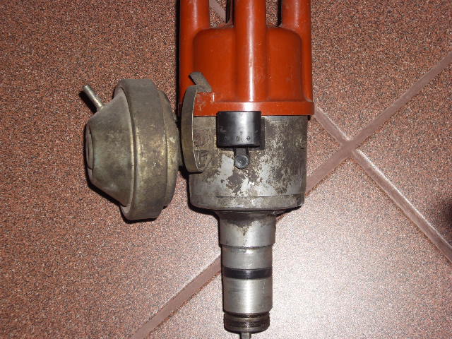

intrebare: asta dupa ce m-am lamurit cu partea electrica, de ce membrana de la avansul vacumatic are intrare de furtun pe ambele parti? se foloseste asa sau se inlocuieste cu aia de la delcoul clasic?stiu teoretic exista o dependenta depresiune>>>avans, dar macar pe aproape sa fiu.

teava vizibila e pentru avans, teava din spate e pentru retard; prima merge la locul ei obisnuit, in stanga delco-ului, a doua se cupleaza la stutul din fata carburatorului (daca el exista, de regula pe modelele 30/31 si 34 pict)

am solex31 pict 4 dar nu inteleg unde in fata, acolo unde se duce si pentru soc ?
vezi unde indica sageata rosie; pe unele modele exista doua tzevi in fata, unul se cupleaza cu termostatul de la filtrul de aer, celalalt duce la retrardul de pe deloc

tevuta aia duce si la soc, daca pun un teu micutz sima leg acolo nu e bine ?
nu prea cred; oricum retardul merge mai mult la relanti asa ca poti sa il astupi linistit
daca ai avea galerie de dubla admisie ca cea din poza, cu stut sub talpa carburatorului, ai putea cupla acolo vacuumul de la filtru iar la stutul de pe carburator retardul
misu ploiesteanu
sa inteleg ca; pentru avansul vacumatic se ia o priza de deasupra clapetei de acceleratie , iar retardul de sub clapeta de acceleratie, asta vorbind teoretic ca sa inteleg cam ce ar face membrana asta in functionare .
Exact, ideal ar fi sa-l dai dracu de retard, ca el de-aia e retard: reduce avansul la ralanti (pentru redus noxele) si sa pui, daca ai si poti, o capsula mica, normala. Sau s-o lasi p-aia folosind doar avansul.

noi amanunte am alimentat senzorul de la delco cu 12v prin intermediu unui rezistor serie de 200om(ca precautie), rosu+12, negru-, verde semnal . senzorul e de tipul colector in gol a trebuit sa pun un rezistor la +de 5kom. la trecerea obturatorului prin dreptul senzorului iesirea este 0vin rest 12v ,deci este functional. astept raspunsuri de la golfisti pt module, dar astia sint mai "altfel" decit noi . va tin la curent.
