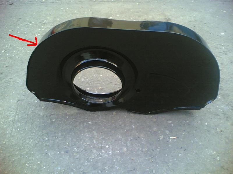

Intrebare noua: radiatorul divaisului se leaga la masa sau trebuie izolat?
radiatorul nu trebuie izolat. leaga la masa linistit. la mine e pus pe carcasa turbinei langa bobina pe lateral unde aveam o mica gaurica fara rost ocazie cu care am si astupat-o cu surubul cu care am prins aprinderea.

merci mult de sfat. :beerchug: . il voi urma. oare daca pun o bucata de cauciuc intre radiator si carcasa turbinei unde e fixat acum e ok? ma gandesc la racire caci prin contactul direct cu carcasa se mai disipa din caldura...
cum spuneam, avand in vedere ca merge ok asha este sigur izolata de fabrica. O pirndere izolata pe carcasa turbinei (cauciuc e ok) este doar o masura de sigurantza, incalzirea nu ar trebuii sa fie o problema.
