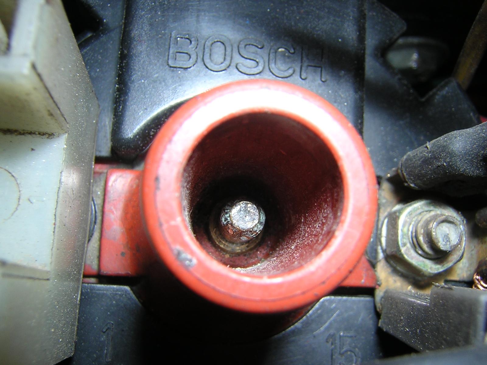

baga bre o poza...ca eu am vazut (parca la alpadrino) niste fise cu prindere universala...erau in asa fel facute sa mearga si pe delco/bobina clasica si pe cele cu un stutz in interiorul fiecarei intrari (adica locurile unde intra fisele). de aceea ma gandeam...ca daca o fi asa..se gasesc....
pai asa e, cu stutz, eu ziceam sa tinem costurile jos si sa punem doar fisa centrala pentru stutz dar si aia modificata, in sensul ca sa mearga la capacul clasic a.i. sa iti pastrezi si fisele, daca tot sunt bune

daca este cu stutz poti sa incerci la alpadrino. sunt niste fise albastre (este adevarat ca sunt siliconice...) se dau la bucata si au mufa rotunda (exact ca sa mearga pe tipul clasic) insa in interiorul acelui rotund au 3 picioruse care se mufeaza cu stutul central..
da am vazut acum poza...astea sunt...mergi acolo si te uiti..vezi sa nu iti dea altceva fetele alea (ca nu stiu cat de bine stiu ele de stutz....)

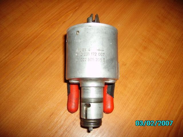

off topic - din ciclul - asta ce e? si din seria - spalata e ca noua - thx radrom!
seamana a fi un delco :ceuameni:
Modificat de tonic
cata perspicacitate :D
nu bre, e vorba de delco-ul cu sertaras - modelul cu aprindere electronica mai veche dar care a fost reconvertit la platina de un fost proprietar :D

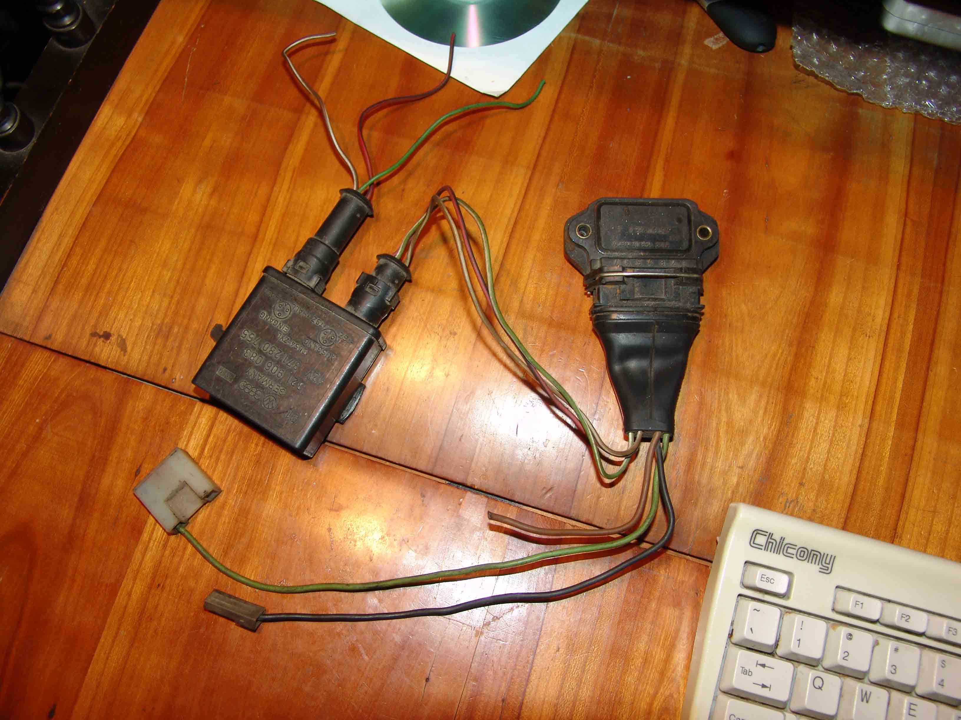

cine are pe busul lui aprindere electronica originala din fabrica? am rugamintea sa ma ajute cu niste informatii si acces la motor ca sa vad si eu cum e montata, ce fel de bobina trebuie, daca are sau nu in stabilizatorul electronic de relanti etc
codul delco-ului pe care l-am achizitionat impreuna cu modulul electronic de aprindere este VW 021-905-205J - provine in principiu de pe un 1.7, dupa datele de pe net - mai am si cablaraia de la modul la delco/bobina, dar nu stiu ce bobina trebuie, merge una standard sau nu?

Rugaminte: cine are aprindere d-asta imi zice si mie ce scrie pe modulul ala electronic?
Sau pe amindoua cutioarele?
Multam.
Multam.
stabilizatorul electronic de ralanti (pe care eu nu l-am montat pe motiv ca nu isi are rostul fara injectie) are codul din poza
la codul de pe aprinderea care o am montata pe brotac o sa ma uit caci masina e aks iar eu sunt la munci. deci zilele urmatoare. in posturile anterioare mai gasesti diverse coduri caci le-a postat MikeRG
Modificat de sergiup
Mda, nu stiu cum a scapat de lipsesc exact codul pentru modulul ala electronic. Celelalte au codurile. Si nu l-am gasit nici pe saituri de vanagoane.
Ceva infomatii despre diagnosticul sumar (pe baza de ohmmetru sau cumva) la senzorul hall si la aprindere are cineva?
doua secunde sa citesc pe modul
211 905 351 E
BAIII! I SE FACE CUIVA MILA SI MA AJUTA CU SCOSUL STIFTULUI DIN DELCO PENTRU CA M-AM SATURAT! ESTE PESTE PUTERILE MELE DE INTELEGERE DE CE NU IESE - O FI STRAMB? S-O FI GRIPAT PRIN RUGINIRE?
Merci de cod. Poate pe la tancioc, io stiu?
Pai nu merge sa bagi vreo 10 zile la rind degripant? Si dup-aia sa-l bati cu un cui, da cu virful retezat, ca altfel se dilata siguranta si se propteste in peretele gaurii? Sau cu un burghiu vidia turcesc de la piata (bati in vidia)? Da, buna e o menghina mare.

Gata, am gasit si io la talcioc ambele cutioare, fara mufa dinspre delcou (nu-i problema, senzorul Hall are +, 0 si - cu fire colorate corespunzator. Problema e la mufa cu 7 contacte (folosite doar 6) de la modulul principal, unde exista 3 fire ceva mai groase (maro, verde, negru), despre care nu stiu care o fi +, - si bobina. Rugamintea mea e sa-mi zica cineva care stie cum se leaga. Firul negru are papuc simplu mama, firul verde are papuc mama prins intr-o mufa de plastic alb care are inca un loc liber de papuc, iar cel maro e taiat.
Modificat de jan
firul maro taiat se leaga la masa
firul verde cu plasticul la - (minus) (eu in locul liber de papuc am legat turometrul)
firul negru cu papuc simplu la +(plus)
la mine astfel sunt legate. deveicele tau e identic cu al meu.
la http://vwforum.ro/index.php?showto...22691&st=20 la postul 28 sub poze e un pdf. da-l jos si verifica totusi corespondenta firelor. ar trebui sa fie identica.
spor
Merci. Asa-i, e indentice :somnmare: . O sa-i fac o proba. Stabilizatorul ala oare ce stabilizeaza? Intirzie semnalul de la senzor sau asa ceva?
Merci. Asa-i, e indentice :lol: . O sa-i fac o proba. Stabilizatorul ala oare ce stabilizeaza? Intirzie semnalul de la senzor sau asa ceva?
daca nu ma insel, ia semnal de pe fisa bujiei 1
la mine cu el sau fara el nu a fost nici un fel de diferenta. motiv pt care nu am mai montat stabilizatorul. din cate am priceput ar avea sens doar daca motorul e pe injectie. Mike gresesc?
