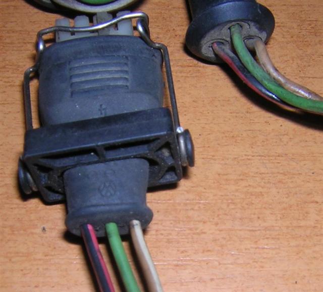

@ sergiup - cum ai rezolvat cu fisa centrala, avand in vedere sistemul diferit de contact al bobinei pentru aprindere hall si contactul clasic pe capacul de delco?
din poza pusa de tine pare la fel bobina (daca este cea care ai vopsit-o si ai postat aici poza.....).
Ce difera fata de o bobina clasica la mufe?

bobina e la fel cu exceptia mufei de la fisa care duce la delco care in interior nu e ca si ce am avut eu inainte ci are un "ceva" in mijloc si deci e altfel mufa. asa ca am gasit o fisa tot bosch care e pusa acum dar provizoriu. pt ca vreau sa imi pun fisa mea care am avut-o cu o mufa care sa se potriveasca in bobina. in rest tot + si - . exact la fel... iar bobina care am primit-o eu cu aprinderea este tot ca si cea a lui mike. ca si aspect e identica. poate codul difera ceva. dar e tot de audi vw.

o poza cu mufa aceea ca sa vedem si noi cum este, se poate? (eventual mike ...care probabil ca inca o mai admira prin casa.... :lol:

@ MikeRG scuze... abia acum am vazut postul tau de la 11.07. probabil ca ai postat in timp ce eu editam postul azi dimineata de la 11.15 si mi-a scapat ca ai mai postat si tu ceva in timp ce eu scriam...
pentru moment am gasit o fisa bosch in stare super prin garaj la prietenul meu si care se pare ca a fost pe un bus candva. daca vrei iti fac o poza cu fisa sa te edifici mai bine. fisa e in stare ok si as putea sa o las asa dar am si eu piticii mei si voi pune un cumva capatul care intra in bobina pe fisa care am avut-o inainte pe motor. de asta inca nu am avut timp sa ma ocup din motive de entuziasm provocat de mersul motorului. sincer mi se pare un castig mare si zic ca merita pusa aprinderea pe motor. felul in care merge si faptul ca e mai silentios si suna atat de frumos si rotund m-a determiant sa las totul asa cateva zile si vreo doua trei sute de km sa fiu sigur ca tot e ok nu cumva sa apara vreo prbl si sa nu stiu de unde sa o apuc daca tot fac diverse modificari.

o poza cu mufa aceea ca sa vedem si noi cum este, se poate? (eventual mike ...care probabil ca inca o mai admira prin casa.... ;)
o admir, o admir - "de ce ma chinuesti, de ce ma necajesti, lasa-ma-n pace, nu-mi face rau" :D - ma lupt cu delco-ul din lipsa de menghina decenta; inca n-am reusit sa ii dau afara stiftul de siguranta de jos ca sa extrag tot continutul delco-ului pentru toaleta si rebuild
baga bre o poza...ca eu am vazut (parca la alpadrino) niste fise cu prindere universala...erau in asa fel facute sa mearga si pe delco/bobina clasica si pe cele cu un stutz in interiorul fiecarei intrari (adica locurile unde intra fisele). de aceea ma gandeam...ca daca o fi asa..se gasesc....
